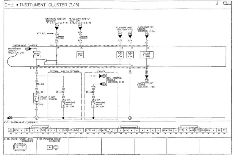

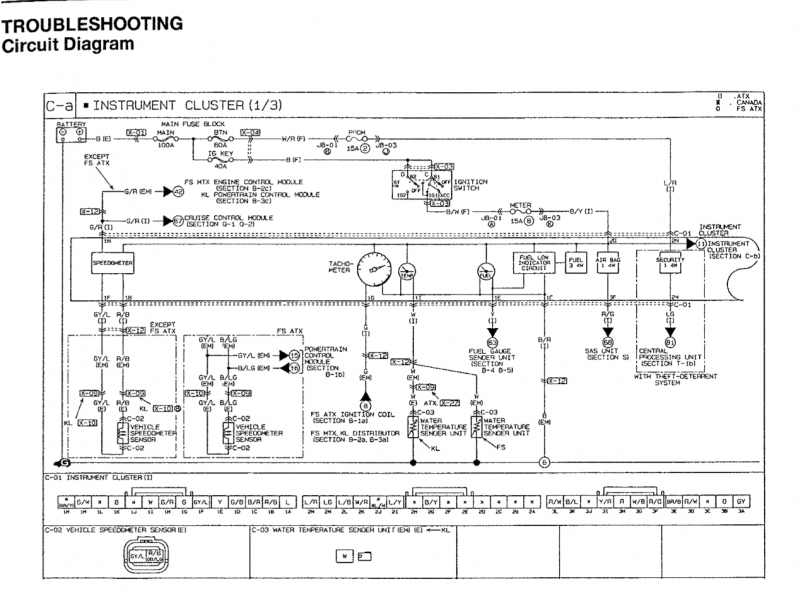

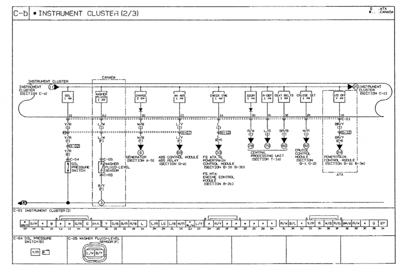

Le courant est transmis au différents "compteurs avec les vis sur les pistes, il y a des indications à côté de chaque. pour le compteur de vitesse, c'est au niveau de la sur-épaisseur plastique, il y a 4 connections pour le compteur de vitesse, V+, 2 pour le capteur de vitesse, et une sortie vers le PCM, mais cette sortie ne m'a pas donnée ce que j'en attendais, tu peux suivre les pistes pour vérifier.
Je te mets le schéma de câblage du compteur en 3 partie. Le capteur de vitesse est sur le 1er (speedometer) et le fil qui t'intéresse est le G/R (Grey/ Red => Gris/Rouge) en haut à gauche qui va sur la pin 42 du PCM, et c'est sur la pin 1M du connecteur n°1 indiqué en bas.
