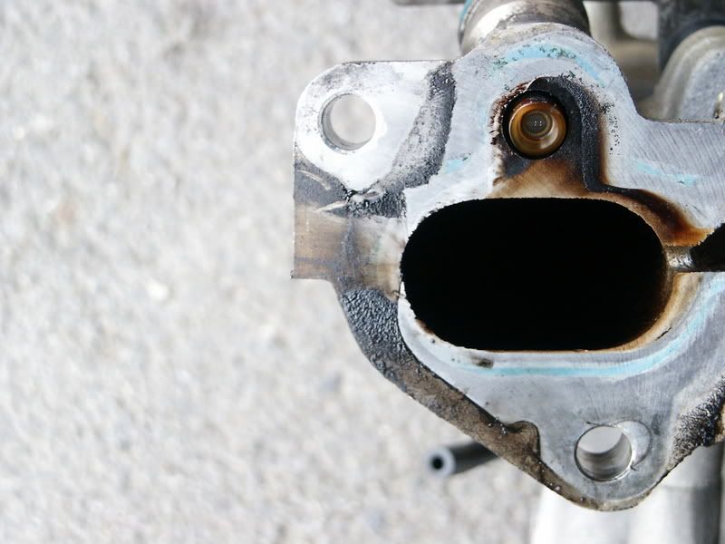

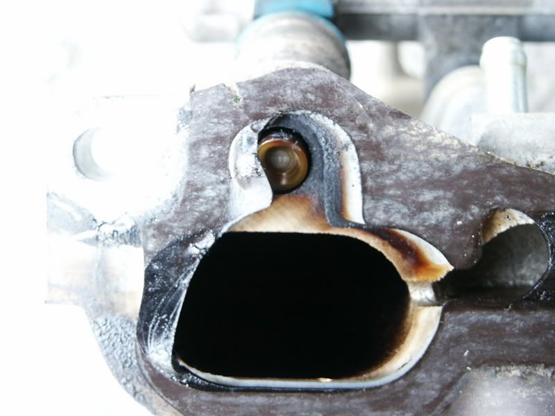

salut si je peux me permettre j'avais ma probe 16v qui avais le ralenti pourris et ça pétaradais légèrement dans l'échappement, au bout d'un ans j'ai trouver la cause après avoir tout vérifie, par contre je n'avais pas de ratés
en plus du joint du collecteur d'admission abimé avec l'injection qui ce faisait mal il y avais une prise d'air, donc tu a beau essayer de réglé le ralenti rien n'y fait.
j'espère que ça pourras t'aider. a+

joulss écrit: salut chadi,Concernant tes problèmes d'injection, ils venaient de quoi? Et ta prise d'air elle se situait où? Merci a+
il n'y a qu'a regarder les photos :rire: :confus: :confus: :confus:

hmmm autant pour moi lol, j'avais pas vu les photos elles s'étaient pas chargées !
