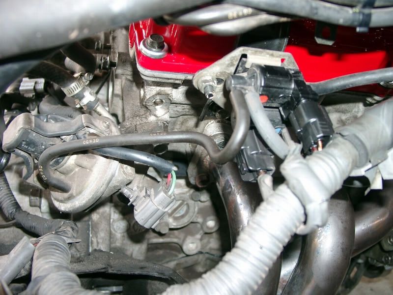

personne a une photo des solenoides deriere le moteur (erg)?

Photo des électrovannes derrière le bloc d'admission :
Les deux électrovannes à droite sont les VRIS.

les seul defaut que j' ai c le code 16, est des que je demarre tout les vris s' ourent personne n' a d' idée?tu as pas la photos des deux en dessous de celle la?
