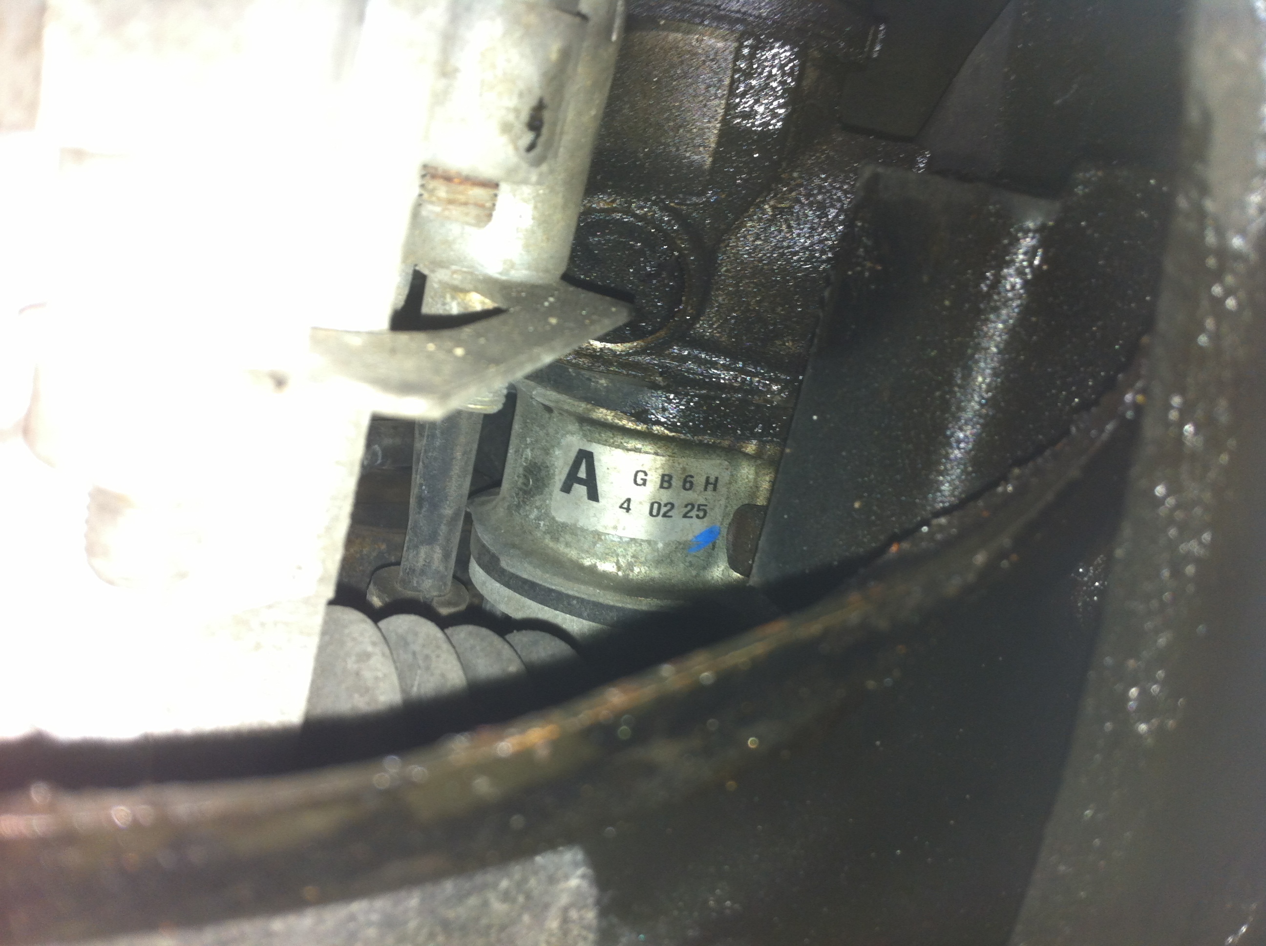

Ce que vous appelez "palier" est en fait une simple bride métallique dont voici la tof de la mienne:
Mon écartement de 50 étant le plus grand des 2 proposés, qu'est-ce qui m’empêcherait de recouper ma bride en largeur au cas où je reçois la version courte des US ?
Voici le lien de cette crémaillère sur Ebay.com:
93-97 FORD MAZADA POWER STEERING RACK AND PINION UNIT
Je vais tenter de contacter le ricain pour qu'il me donne la cote de ses crémaillères.
