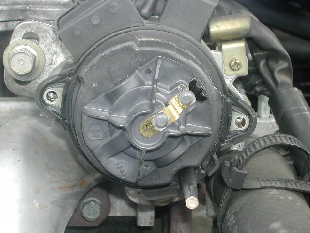

Pour info, le doigt est généralement fourni avec la t?te.
La manip est tr?s simple: il te faut un tournevis plat ... et c'est tout !

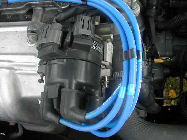

1/ Commander le bon mod?le : attention il existe 3 mod?les différents!
Normalement c'est un allumeur Mistubishi de type "S3" sur une 16v française de 1996-97 (c.f. photo ci-dessous).
2/ désserrer les 2 vis de la t?te
3/ tirer sur le doigt
4/ remonter le nouveau doigt : pas de probl?me il y a un détrompeur pour le sens
5/ revisser la nouvelle t?te
6/ déconnecter les cables de bougie de l'ancienne t?te et les reconnecter sur la nouvelle, l'un apr?s l'autre
C'est fini... ;-) )
