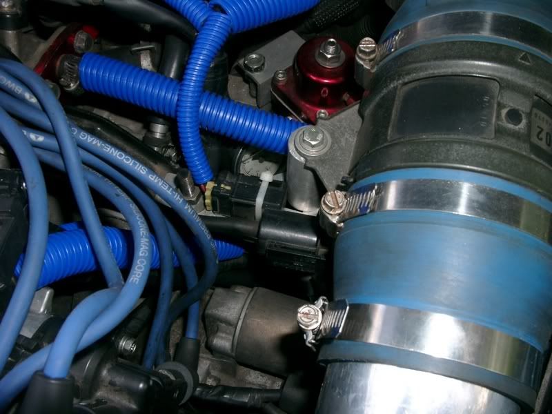

Une tite photo :

en fait ton debimetre est tenu que par la gauche (ou droite selon le sens)
en fait moi ca tiens car ca se sert contre la durite de liquide de refroidissement. d'ailleurs elle fait un peu chier mais bon ca ? l'air d'aller
v6 michigan 1997
Re: admission améliorée sur 24v 19 Mai 2007 19:23 #52764
Fais quand m?me une fixation, c'est pas bon tout ce poids en porte ? faux :non:
Re: admission améliorée sur 24v 19 Mai 2007 19:31 #52767
je me suis servi que de la longue pate, sinon, le tuyau est coté habitacle sur mon kit

c'est bizarre j'ai l'impression que mon debimetre est plus avancé (plus ? coté de la batterie) et plus haut
je vais mettre la barre comme toi trimajar. mais bon j'arrive ? la tordre ? la main donc je sais pas si ca va bien tout tenir :marteau:
v6 michigan 1997
Re: admission améliorée sur 24v 19 Mai 2007 20:01 #52779
en fait, pour moi c'est la force des coudes qui tient tout, surtout le premier, la fixation évite de le faire bouger mais c'est utile...ca fait plus de 2 mois et ca n'a pas bougé. Tout rentre au millimetre par contre, assez gal?re pour mettre le filtre, j'ai été obligé de passer en dessous puis serrage par le dessus
