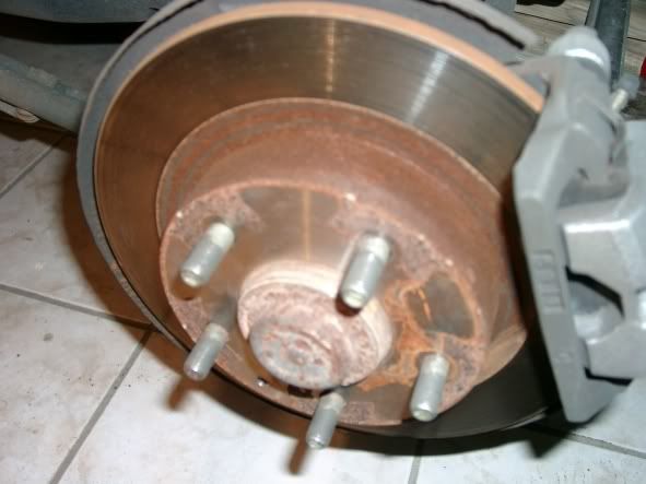

Mes disques de freins sont oxydés ? la base (partie centrale)...
Quelqu'un aurait-il une solution pour éliminer cette corrosion?

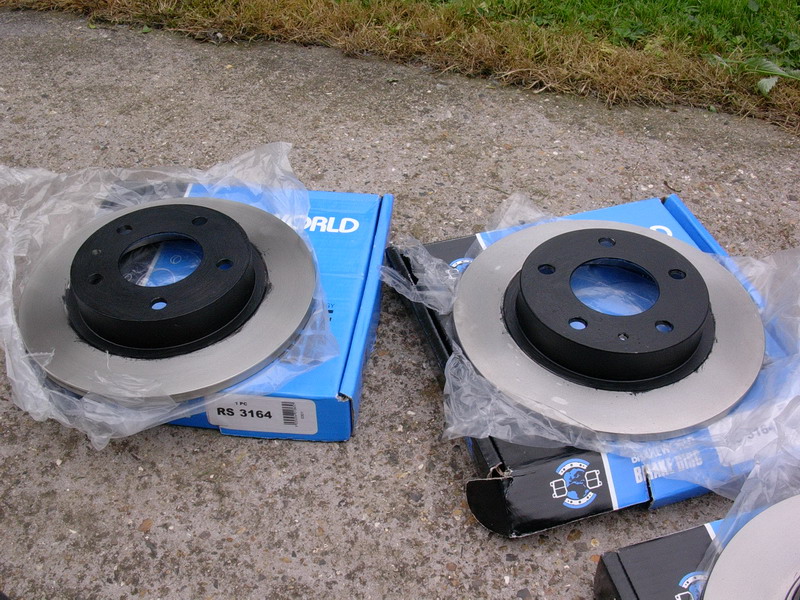

Faut prendre des disques peinturés ou le faire soi-meme avant montage ;)

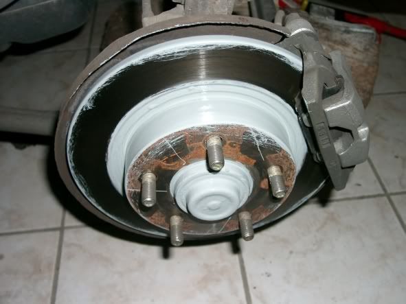

avant :
apr?s :
la finition est pas terrible mais au premier coup de frein on voit plus rien :lol:

Tu peux le peindre apr?s coup avec un pot de "hammerite" peinture spéciale en vente en grande surface de bricolage. Ca tient sur la rouille mais pas trop de choix dans les teintes. Il y a quand m?me gris ou argent, ça passe pas trop mal.
Re: Corrosion des disques de freins 11 Avr 2007 20:41 #49613
je suppose qu'il faut un petit ponçage avant. sinon les miens sont aussi pas mal oxydés sur le dessus. la voiture a toujours dormi dehors je pense...
v6 michigan 1997
Re: Corrosion des disques de freins 11 Avr 2007 20:45 #49615
Un p'tit coup de brosse métallique :)
Re: Corrosion des disques de freins 11 Avr 2007 20:51 #49616
Un aperçu:
Ne pas s'inquiéter des "débordements ", au premier coup de frein c'est parti.
