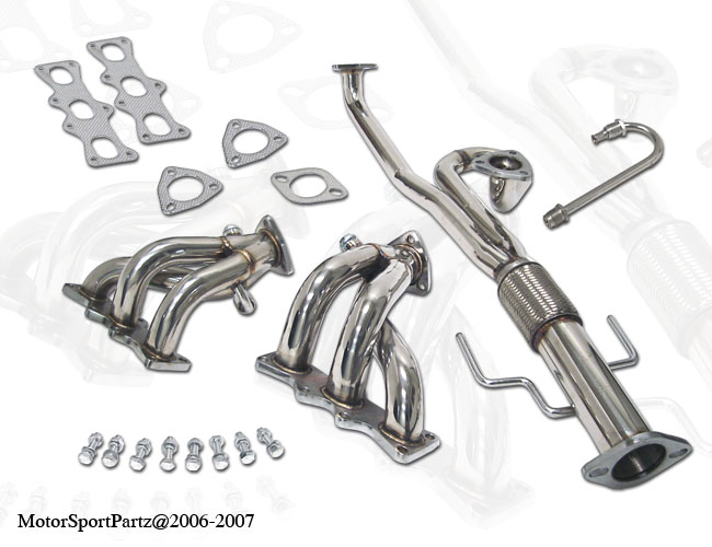

Titan écrit: tu peus mettre un chewing gom :p ( je plaisante °
refais une soudure car a mon avis cela tiendra mieux A+
Mais bien sûr, comme ça après ma titine fera des bulles,
comme lui --
:lol: ;)
Re: HISTOIRE de POT ............................................ 19 Nov 2008 19:55 #113413
je te conseille plutôt de refaire une soudure au semi auto, n'importe quel petit garage pourra te le faire ;) par contre il faut débrancher la batterie (le + et le -) pour éviter de cramer les circuits électriques ;)
Re: HISTOIRE de POT ............................................ 19 Nov 2008 20:18 #113418
Twice écrit:
Enfin pâte ou soudure on verra, mais franchement je ne vais pas aller m'emmer... à aller racheter un collecteur complet pour un petit trou comme ça ?! :?
Même pas une question de coût, mais essentiellement de temps, que ma "chère" moitié n'a pas ! :mad: :bleh: :content:
oui je disais ça car comme tu étais aller te renseigner pour le prix d'un collecteur, je pensais que tu voulais en changer.
Mais c'est vrai que racheter un collecteur complet pour une petite soudure ça ne sert pas à grand chose ;)
v6 michigan 1997
Re: HISTOIRE de POT ............................................ 19 Nov 2008 20:35 #113419
Surtout qu'il s'agit d'un SSAutochrome, donc avoir cette partie seule sans les collecteurs ça va être dur.
L'idéal c'est de démonter et de filer les 2 morceaux à un pro de la soudure inox.
Re: HISTOIRE de POT ............................................ 19 Nov 2008 20:37 #113420
Twice écrit:
moby25 écrit: la pate ca va réparer mais que ponctuellement je pense.
A 230€ autant racheter un collecteur complet sur ebay, ca coute moins cher
A cet endroit là, juste en sorti de collecteur, à mon avis la pate n'est pas faite pour.
La soudure me semble bien plus indiqué :Gun5:
____________________________
Mazda 626 V6 24v, 1992 88000km
Re: HISTOIRE de POT ............................................ 19 Nov 2008 20:48 #113421
  • Twice
  • Portrait de Twice Auteur du sujet
  • Messages : 613
moby25 écrit:
Twice écrit:
Nan petit Moby, ce n'est pas moi qui me suis renseignée à propos du collecteur complet, c'est Jeko ! ;)
Re: HISTOIRE de POT ............................................ 19 Nov 2008 20:50 #113423
bonsoir pour ma part je l ai brasée j ai eu la mm fuite mais j ai demonte avant! attention au goujons ecrous sortie collecteur sur 3 désseré casse 2 tres fragile et tres dur a enlever !! j ai taraudé la sortie en m12 pas le choix mais la brasure brox c nickel :marteau:
Re: HISTOIRE de POT ............................................ 19 Nov 2008 20:52 #113424
  • Twice
  • Messages : 613
saebasan écrit:
Twice écrit:
Ce n'est pas en sortie du collecteur, c'est plus bas, après la tresse ; mais bon visiblement et unanimement ce sera donc la soudure de préférence ! ;)
Re: HISTOIRE de POT ............................................ 19 Nov 2008 20:56 #113425
  • Twice
  • Messages : 613
@Gaëtan : merci pour le tuyau ! - (c'est le cas de le dire !) lol :)
@Diablus : 2 morceaux ? heu ..... il n'y a qu'un morceau qui est concerné, là où est fixée cette fameuse petite barre stabilisatrice, tu vois où ?
et vi, ce serait l'idéal de démonter pour réparer, mais c'est justement ce qu'on voudrait éviter : de démonter ! :p
