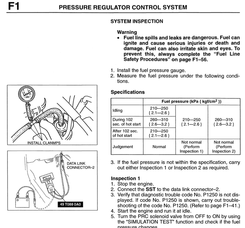

    Les 3 bars dont tu parles "à vide", c'est au ralenti? Si oui, c'est trop. Voilà les pressions que tu dois avoir dans les différentes conditions :
    De plus j'y pense, en frein moteur (papillon fermé), tu ne devrais pas avoir d'explosions car l'ECU coupe l'injection (over run fuel cut). Vérifie que ton capteur de papillon fermé fonctionne bien (celui à un fil, pas le capteur de position qui a 3 fils).

    Forza, j'avais déjà resetté l'ECU, par contre pour les joints de bougies (c'est le caoutchoutc qui fait le tour du dessous du cache culbuteur ?) j'ai inspecté le faisceau des bougies et il y a un peu d'huile dessus certains manchons caoutchouc. Quand je mettait de l'ethanol, je montait un peu la pression d'essence afin que l'ECU diminue les temps d'injections (cela a bien fonctionné pendants de nombreuses années). si ça persiste je changerais d'huile (je suis en 10w40).
    coyotanark, Pour les 3 bars, c'était sans le controle de l'ECU et avec la pompe essence enclenchée sur la prise diag.
    Je vais suivre les pression que tu m'a donné a chaud et 102secondes après. Et je vais inspecter ce capteur de papillon...

    Dès le début Coyotanark avait vu juste. La manip décrite au dessus fonctionne a merveille pour le réglage de pression d'admission d'essence.
    La voiture roule a merveille sans explosions et pas de fumée en vue...
    Pour Forza : la pome et les injecteur d'origine gère sans probleme les 3 bars.
    Pour l'avance a l'allumage, je voulais le faire mais je ne l'ai pas fait car la probe a toujours bien tournée jusque recemment avec l'apparition d'une fumée blanche-bleutée épaisse au démarrage a froid (j'enfummais tout les voisins).
    que je pensai dues a des dépots d'huile êndant la nuit a cause des joints de queue de soupapes usés.
    En changeant de carburant plus de fumée. Par contre des explosions sont apparues un peu plus tard résolus en redescendant la pression de la rampe d'admission.
