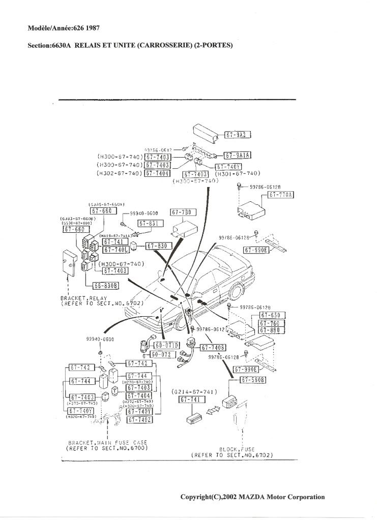

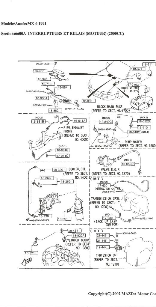

je te joint 2 schéma " peu lisible " mais c'est tout ce que j'ai
mx6 24v , jaguar 32v

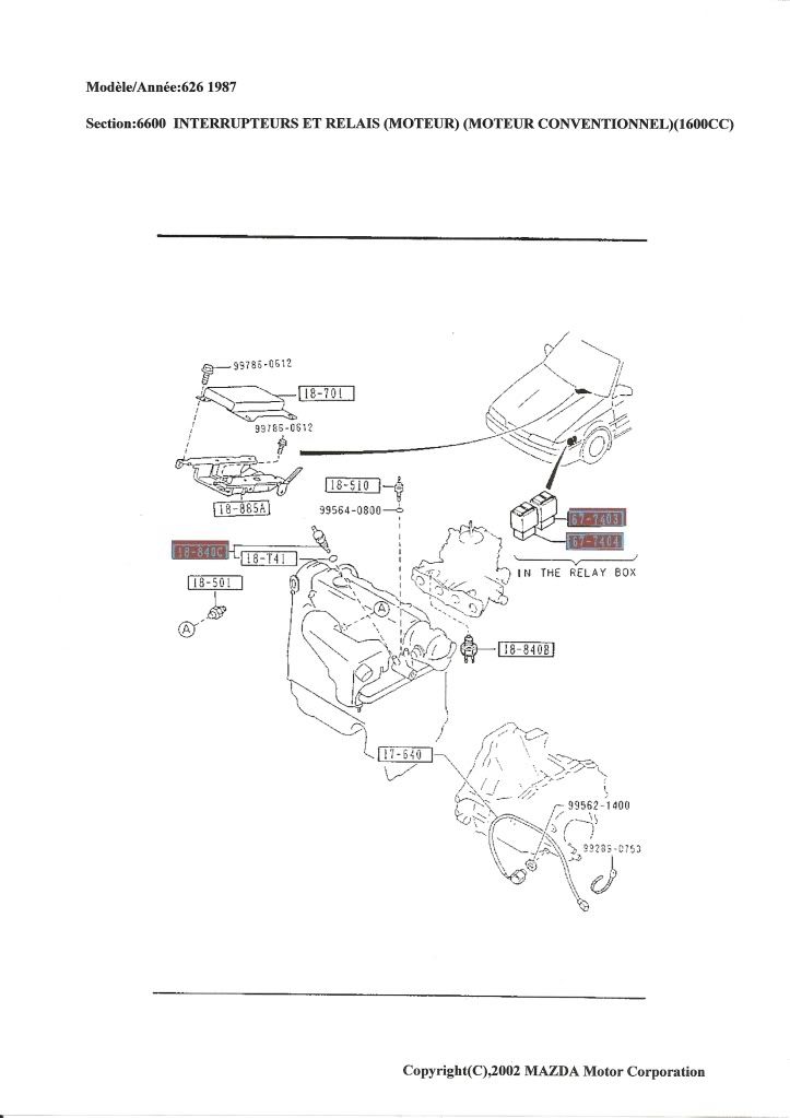

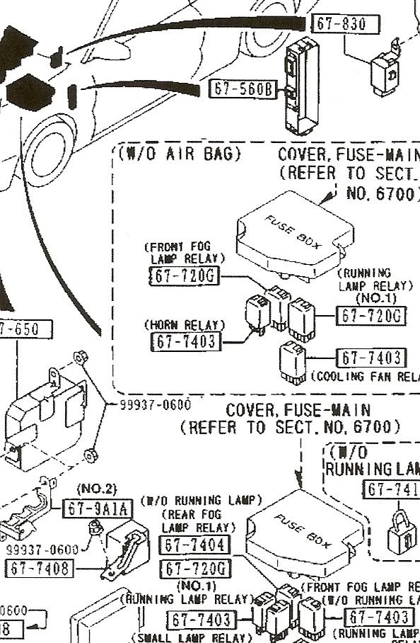

Re: Relais ventilo sur MX6 first gén. ... 23 Aoû 2011 18:50 #145611
voila ce que j'ai trouvé
