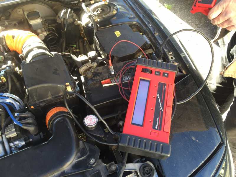

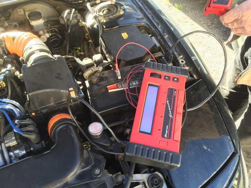

le moteur en place, c'est mon V6 (qui m'enquiquine toujours le bougre). J'ai ce boitier qui a lu mes code erreur correctement (j'en avais 3, fait avec le shunt et la diode comme d'habitude) et le boitier me les a donné sans problème ainsi que d'autre (plus anciens? gardé en mémoire?)
C'est un garage qui répare des américaines, c'est une valise qu'il a acheté il y a des années, sa marche à "cassette". on insère une première pour la marque, une seconde pour le type de moteur par rapport à l'année ect...
Sur les test sur ma probe, on a essayer une simple lecture, broche mazda, cassette asian moteur avec un adaptateur. Et mes trois codes erreurs ont été retrouvé. Comme je sais pas si c'est un coup de chance ou non, on continue les test.
