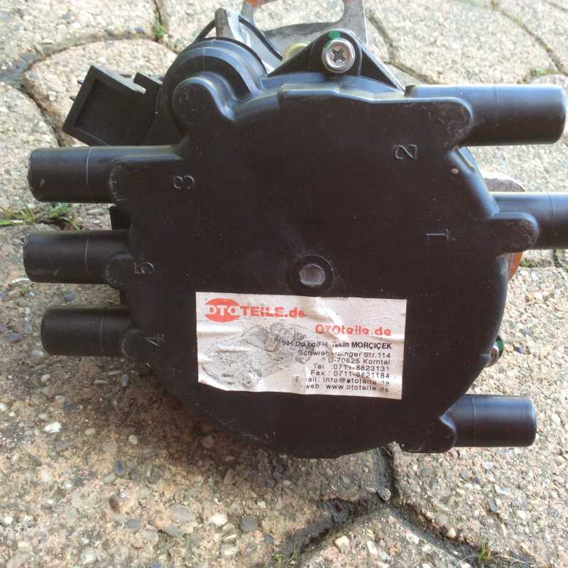

J'ai tenté de changer l'allumeur et câbles de bougies sans succès

Tu dis que tu as essayé avec un autre allumeur, est-ce qu'il avait exactement la même référence? (celle qui commence par TOT)

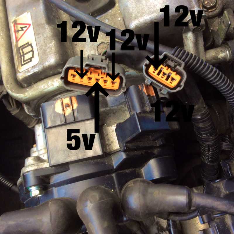

Est-ce que tu as du courant qui arrive sur la prise qui est branché à l'allumeur?
Il faut commencer par là.

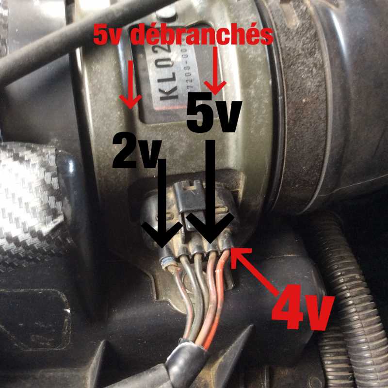

A mon avis ton debimetre est mort.

Non ce n'est pas le meme allumeur
C'est un ototeile marque danoise
Pas les mêmes branchements de fils,mais j'ai remis l'origine

J'y avais pensé aussi mais quand comment peut on le tester ?
As tu les valeurs de résistances ?
Merci de ton aide

Si tu n'as plus d'étincelles aux bougies je pense qu'il faut regarder du côté de l'allumeur, vérifier déjà que le courant arrive bien sur la prise qui est branché à l'allumeur, si il y a du courant qui arrive sur la prise je pense que le problème est l'allumeur, pour tester avec un autre il faut absolument qu'il ai la même référence, celle qui commence par TOT avec des chiffres ensuite.

Rorocool écrit: Non ce n'est pas le meme allumeur
Merci de votre aide
C'est un site de vente allemand , à Stuttgart.
Site fiable , j'ai déjà' commandé chez eux
www.ototeile.de/product_info.php/product..._Zuendverteiler.html
Pour ta panne , je verrai bien aussi ton allumeur vu les symptômes .
Pour le tester il n'y a guère que la visualisation de l'étincelle . Le module ne peut pas être testé à l'ohmêtre , il faudrait un oscilloscope qui traite des très hautes tensions sur des temps très courts pour vérifier le bon fonctionnement

J'ai pris quelques tensions
Je vous mets les photos avec mes mesures
Je pense que mon debimetrecombien est la cause car je n'ai aucune étincelles aux bougies mémé en changeant l'allumeur
