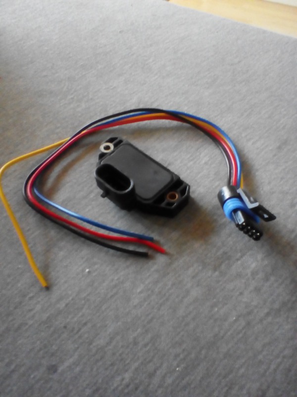

[TUTO] Montage module allumage et bobine déporté pour v6 ( et peu être 16v ) 29 Jui 2023 13:24 #188202
Salut a toutes,tous
Bon j'ai reçu le module ,j'attend le radiateur pour attaquer les modifications
Si ça le fait ,je trouverai un veille allumeur pour le modifier et faire la totale
