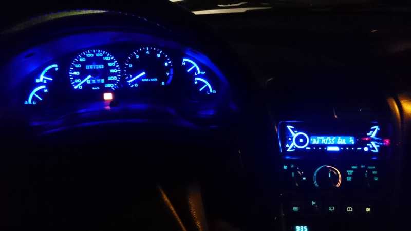

les ampoule de lumière chiffres et aiguilles du compteur sont du t5 perso j'ai monter a led bleu et le résultat est bluffant
