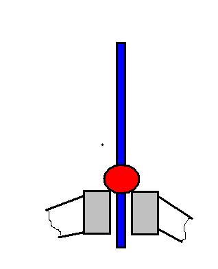

faut pas les coincé ds les mort de l'étau malheureu :shock: :shock: , faut prendre appui sur les mort de etaut ms laissé un jeu pour que le tube puisse coulissé :wink:
alors un petit dessin fait sous pain pour t'expliqué
en gris : l'étau
en rouge : la rotule
en bleu : le tube
en mécanique faut prendre son temps, pas etre bourrins et etre métodique :wink: reessai ça va venir tout seul :wink:

mon étau est trop petit... :( je n'avais pas assez de place
et puis comment enlever le cache plastique et caoutchouc en dessous de la rotule???
et puis vas-y pour remettre le circlip :s:s:s

tu le replis a mon souvenir pour pas l'ecrasé qd tu tape,
une bonne dose de graisse, et une bonne pince a circlips, et le tour est joué :wink:

on dirai que sur la photo ta rotule a déja été remonté...
ça joue sur le pivot du levié de vitesse...pour en diminué la course en haut de levié :wink:
sinon tu bloc ta rotule juste au dessus de l'étau, comme sur mon "super" dessin, et tu tape avc un mallit sur le deswu et prot?geant les fitages
le tout remonté de 2.5 cm, ms prendre grade, on dirait que le tien a été fait sur la photo :?
