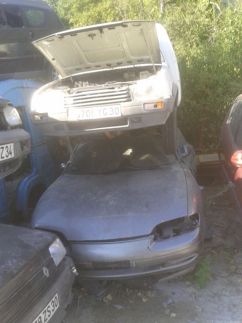

    Normal, c'est trop fiable une MX6; on en trouve pas dans les casses. Et c'est tellement la classe, que les proprios ont du mal à s'en séparer... Contrairement aux Probe qui se retrouvent abandonnées sur leboncoin :roll: :bleh2:
    Le petit lézard parle trop vite :chin:
    Que vois-je donc , sur cette photo :schock:
    Ne serrai-ce pas une C15 sur une voiture dite introuvable :mdr: :jesors: :jesors:

    Ça doit être la seule...! ^^
    Je ne serais même pas étonné que ce soit un probiste qui l'ait acheté, juste pour la mettre à la casse! :mdr:
    Mais je te rassures, il y a une Probe qui ne finira pas à la casse. Elle va juste finir en confettis quand je vais y poser ma griffe. :bleh2: LOL

    La fin de l'histoire de cette MX6 est belle , un MX6iste l'à acheter pour donneuse d'organe à sa MX6 ! :thup:
    Ce qui me surprend toujours , même accidenter la Probe jette toujours cette beauté :p au moins elle n'à pas sur son dos, tout les problème de chez Citröen :mdr:

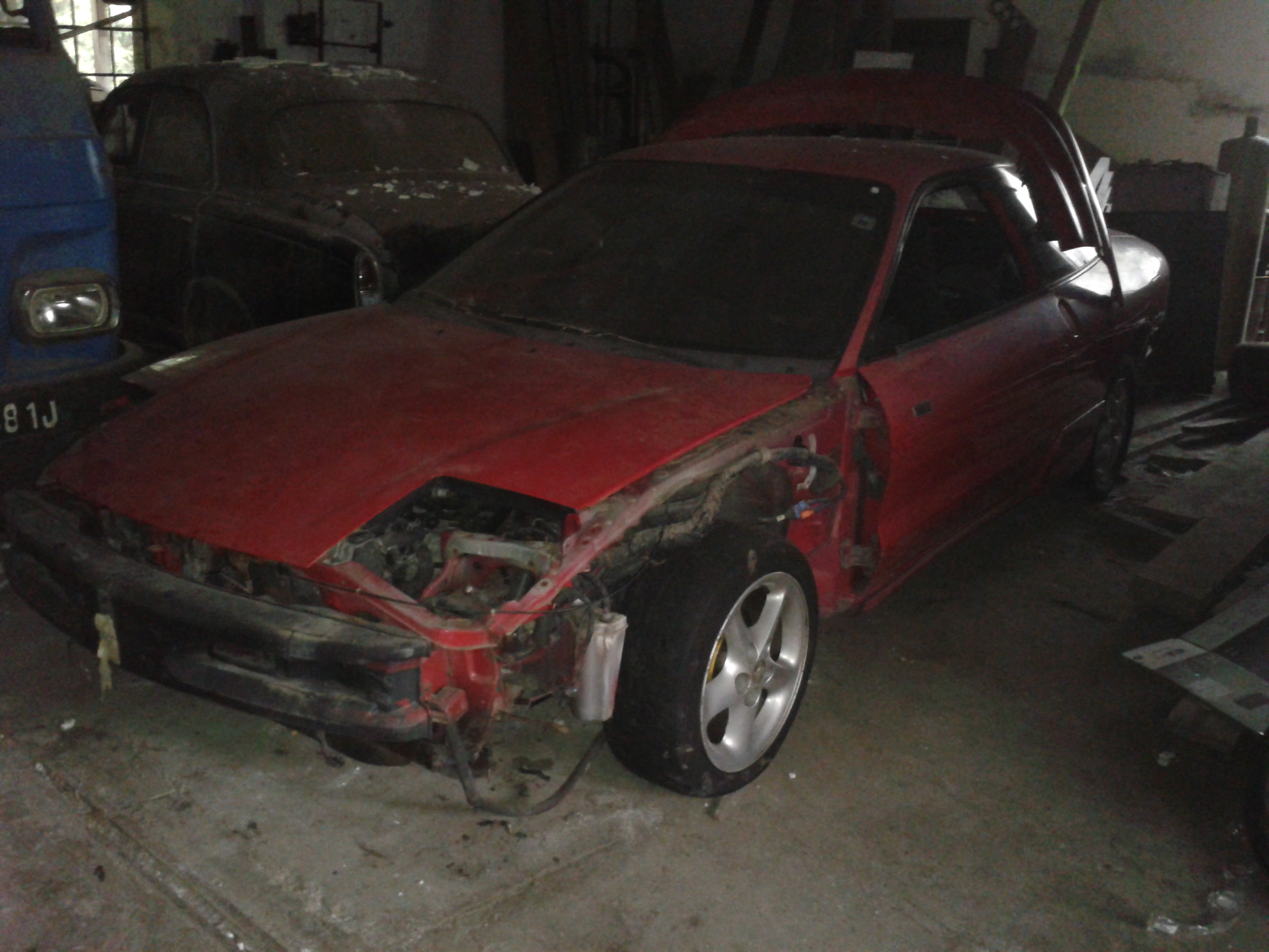

    C'est par rapport à mon problème de klaxon, pourrais tu me dire par où passe le fil du Klaxon, sous le volant je le suis facilement mais après je le perds... Et je voudrais savoir par où il passe pour arriver à la boite à fusible dans le moteur. Et sur ta photo on voit une grosse nappe sous l'aile.
    Donc si tu as le temps peux-tu y jeter un oeil stp ?
    Merci,
    Ad.
