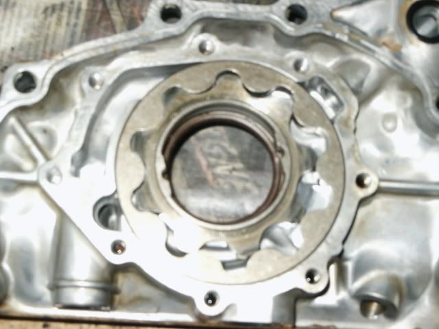

hier j'ai enlever le clapets de la pompe a huile, il y a quand même des traces dessus, je vais le changer tant qu'a faire
i6.photobucket.com/albums/y248/c ... CT0015.jpg
la pompe est ok un petit nettoyage et ça sera bon
i6.photobucket.com/albums/y248/c ... ahuile.jpg
et aujourd'hui j'ai commencer a ébavurer les défauts de moulage, ça présente déjà mieux mais le plus dur reste a faire, les conduits.
Re: Joint de queue de soupapes ou segmentation HS ? 04 Nov 2008 19:10 #112859
L'important c'est le ressort sous le clapet de la pompe à huile. A l'état libre il doit mesurer 46.8 mm.
