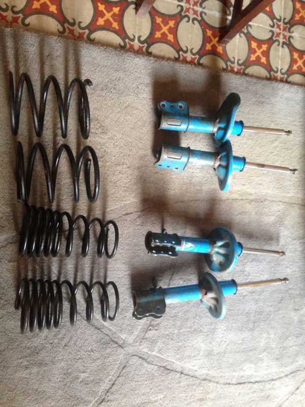

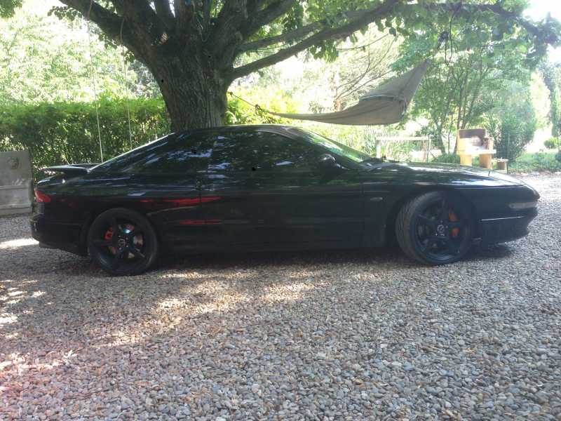

    Là j'étais en -37mm (1.5") ressort ultimate, suspates de marque inconnue, rien de grande qualité
    Et les Tokico blues avec ressorts Eibach viennent des US, une bonne okaz, pas chers et seulement 5-6000 bornes, méritaient un coup de peinture.
    Les anciens et les nouveaux
    La hauteur de caisse est la même mais c'est beaucoup plus agréable et souple et performant avec du matos de bonne qualité et en bon état

    Bonjour, Bon j'ai donc fait mon choix concernant les jantes et les combinés filetés
    www.ultratuning.com/jante-platin-p58-black-probe-ford-53770-183 pour l'instant montées en 245x35x18 ou 235x35x18.
    j'attends vos avis car si c'est trop lourd, je passe direct en 225, en fait c'est juste pour l’esthétique.
    Concernant les jantes il ne faut pas qu'elles soit avec des bras trop espacé car ca fait très con avec les disque d'origine du moins c'est mon avis même si je pense ensuite changer tout le système de freinage avant contre ca en 304 mm : www.d2.fr/kits-gros-freins-d2-racing.html
    Et voici pour les combinés filtés.
    www.d2.fr/combines-filetes-d2-circuit-ford-probe.html
    J'attends vos avis bien sur car pour l'instant c'est tout ce que j'ai trouvé.
