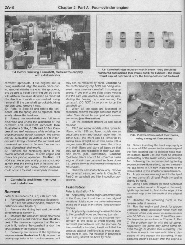

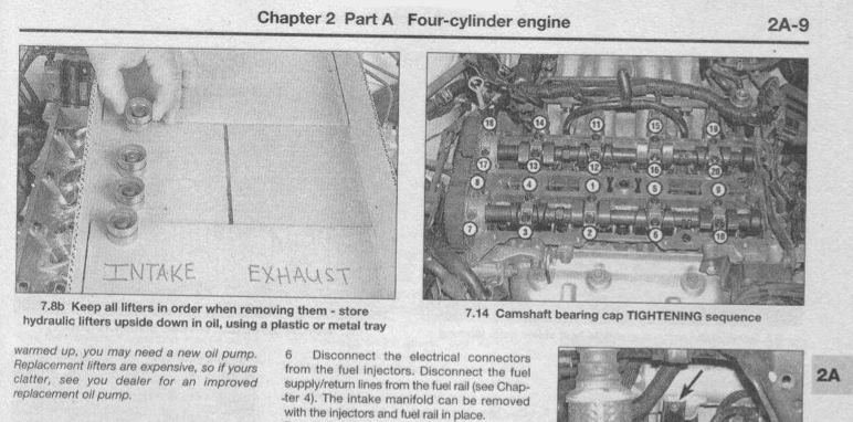

oui autant pour moi c'était l'inverse, intérieur => extérieur

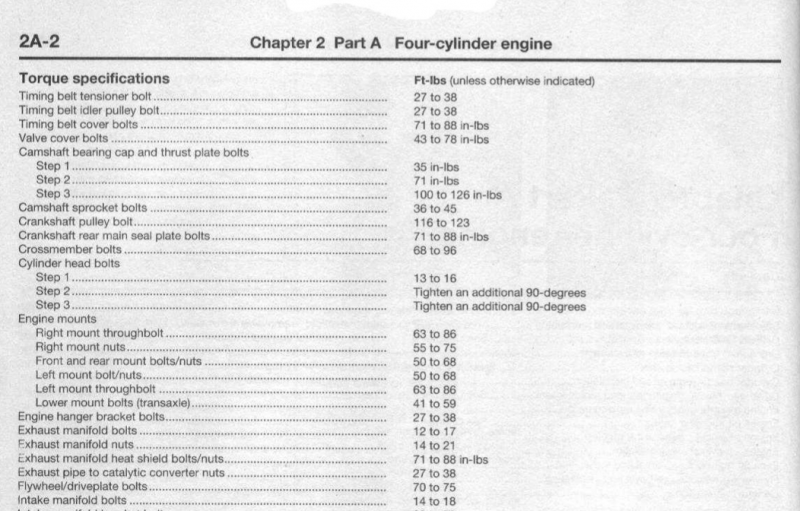

pour les 3 séquences c'est noté dans le haynes en effet
pour ma part ma clé dyna avait un mini de 10n.m donc j'ai fait en deux passes

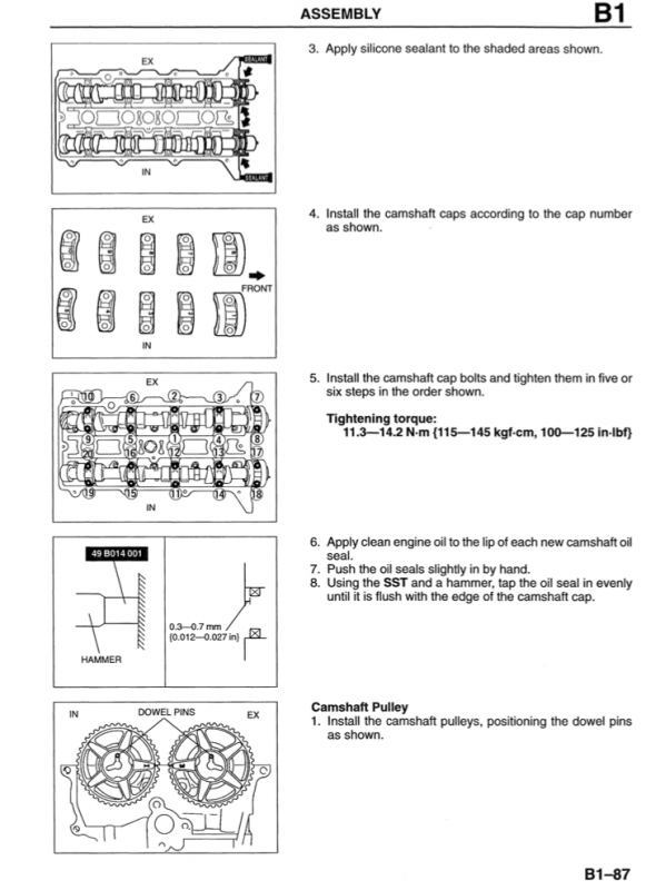

et dans la doc complète mx6, les 3 passes ne sont évoquées
