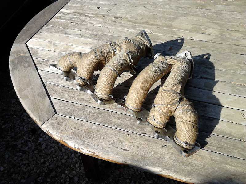

    J'ai fait le bandage thermique sur les deux 3/1, je fournit une longueur de bande pour le 2/1. Je préfère ne pas le bander des fois qu'il soit nécessaire de reprendre un peu l'angle total.

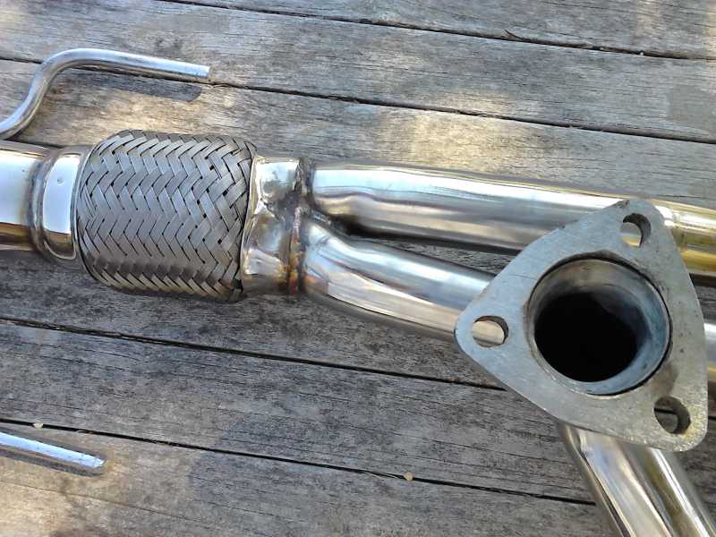

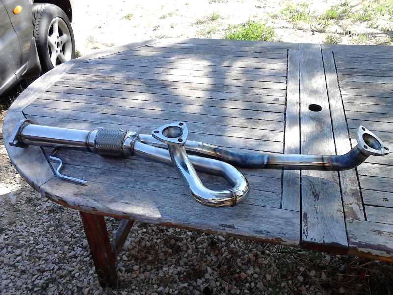

    Petit up, avec des photos de l'inox, des fois que...
    Les parties chauffées peuvent être rendu à nouveau brillantes en les polissant, de toute façon en chauffe ça reste pas brillant... et s'il y a la bande thermique, aucun intérêt.

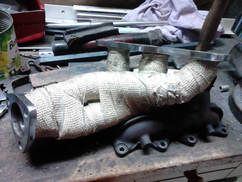

    Oui, l'angle n'était pas bon, le tout en place, les brides avant se touchaient d'un côté et s'écartaient de 8mm de l'autre côté... Je sais pas s'il le gars a pas fait ça dans son garage...
    De toute façon sur la mx6 il passe très près du radiateur à l'avant, je ne peux pas mettre le pare chaleur du ventilateur, et derrière, il passe à 5mm d'une durite d'huile de la crémaillère 4ws, ça fait trop...
    Le reste à l'air de bien tomber

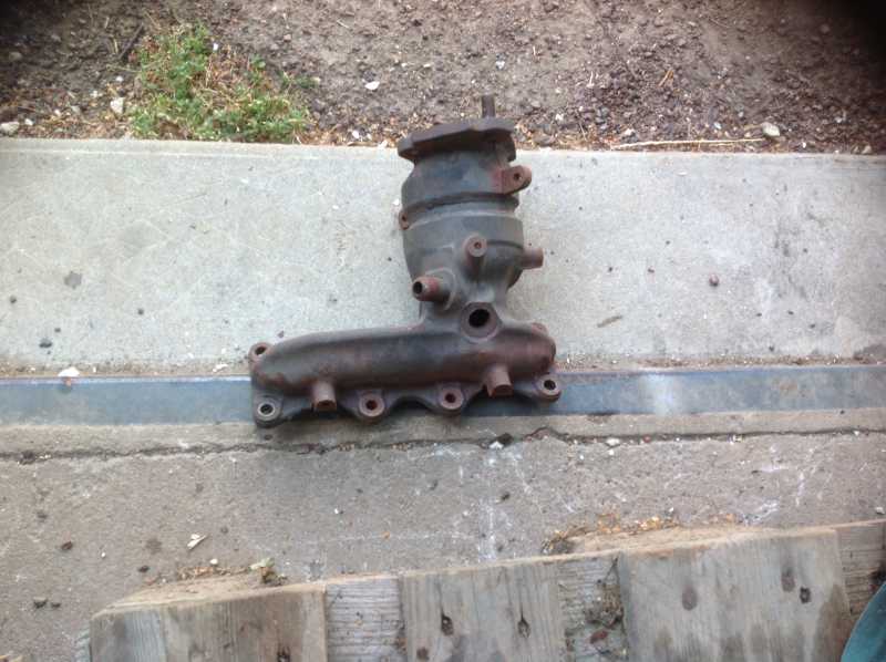

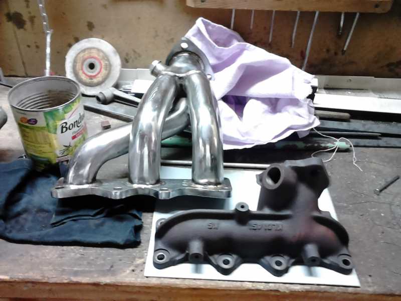

    Par contre j'ai pu constater que les probe ont des collecteurs différents, je pensait que c'était une pièce commune et un gars sur leboncoin m'a présenté un truc tout à fait différent...
    En photo, le mien d'origine et l'inox avant bandage:
    Celui d'une probe que l'on m'a proposé:
    Ou alors les derniers échappement de probe étaient différents pour les normes?

    Collecteur d'échappement KL 20 Aoû 2016 09:54 #177185
    a ma connaissance il y a que les 16v qui ont eut un collecteur différent pas le V6 .
    ce que tu vois c'est un collecteur inox pas d'origine qui libère quelques ch supplémentaire.
