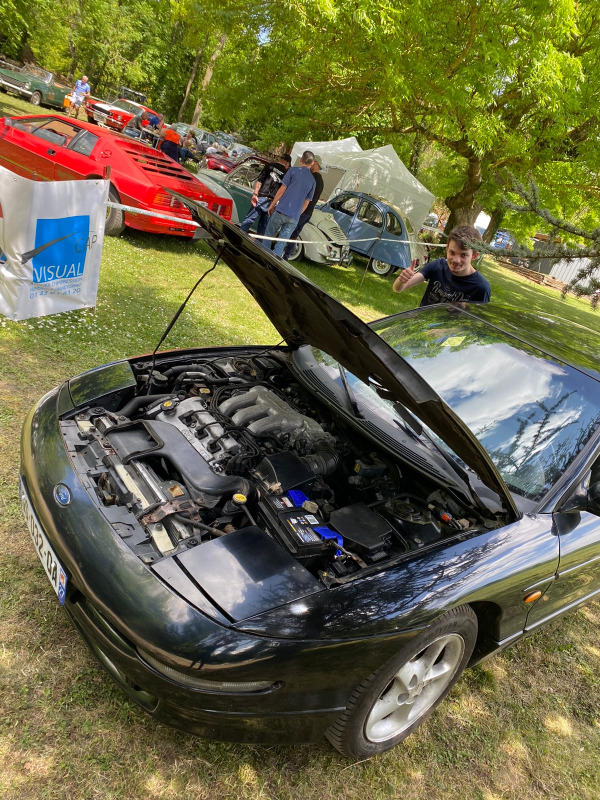

    J'ajoute que mon seul problème actuellement c'est l'allumage, j'ai remis l'allumeur sur les marques mais j'ai un claquement a l'admission comme si l'allumage était trop avancé donc je cherche. Je vais peut-être faire un topic pour ça.

    Bien joué pour le coup de l'emballage plastique, par contre la masse c'est un peu violent (je suppose que tu voulais dire massette)!
    J'espère que ton claquement n'est pas une soupape qui n'est pas étanche, mais tu l'aurais vu au compressiomètre.
    Pour l'allumeur :
    - quand le moteur est en PMH,
    - les deux repères sur l'allumeur doivent être alignés avant de l'enquiller dans le moteur.

    Quels repères ? Parce que j'ai regardé, il y a un détrompeur, ce n'est pas possible de l'installer a l'envers de 180°. Et sinon oui, j'ai des compressions équilibrés partout.

    J'ai fait cette vidéo du claquement, juste avant de faire la réparation, elle ne claquais presque pas. J'ai vérifié le calage, l'allumage a l'air d'être bon même si c'est loin de la science exacte, je ne sais pas ce qui peut causer ça. J'ai bien fait la raz... Je sais pas.
