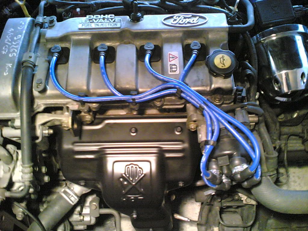

    en fait depuis je l ai peint et ait rajoute un faisceau magnecor
    mais a terme j aimerai aussi repeindre le couvre culasse en noir ou le polir et lui mettre du vernis ht

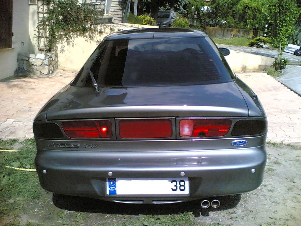

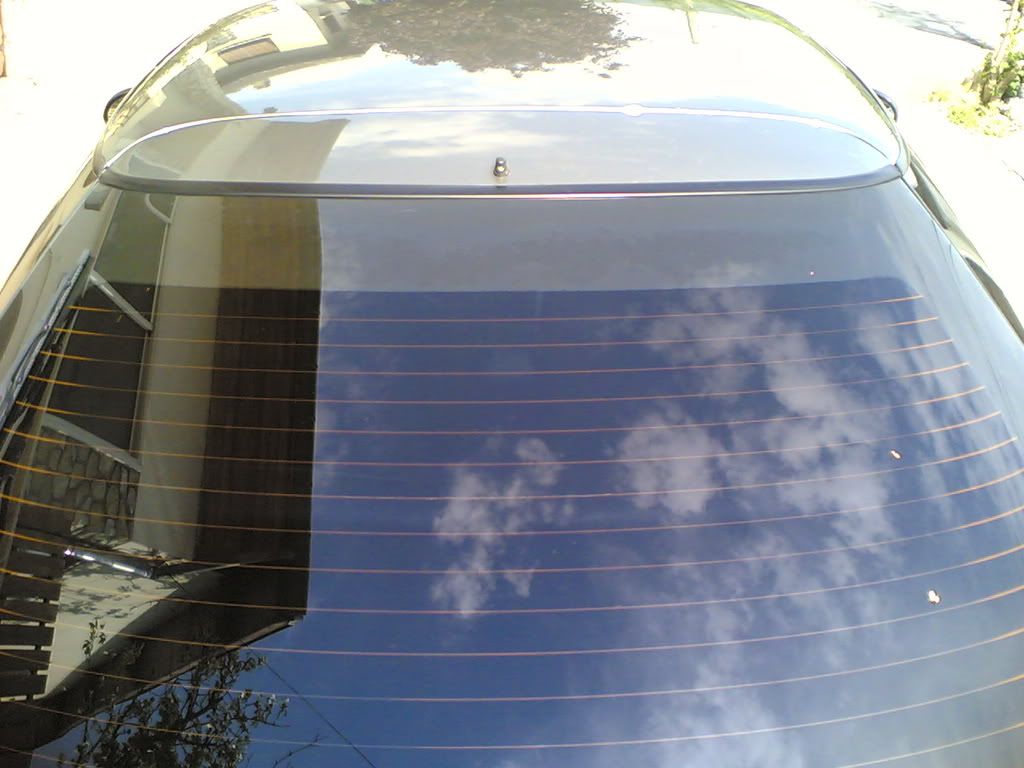

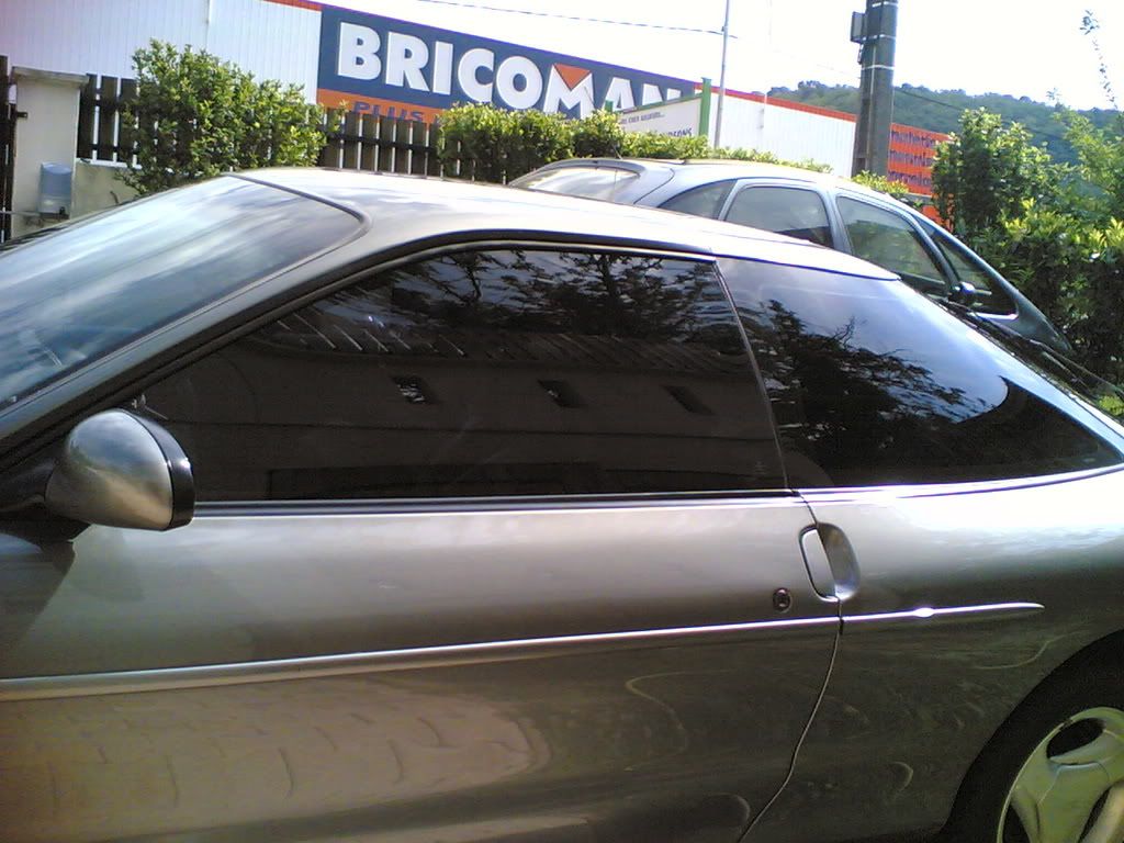

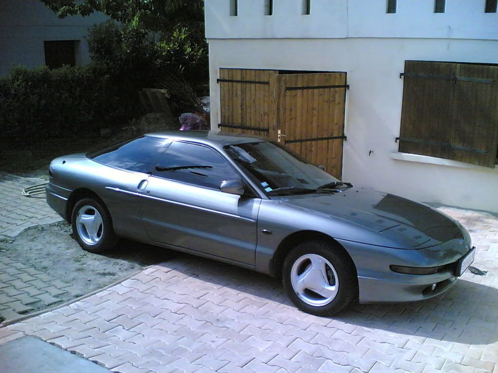

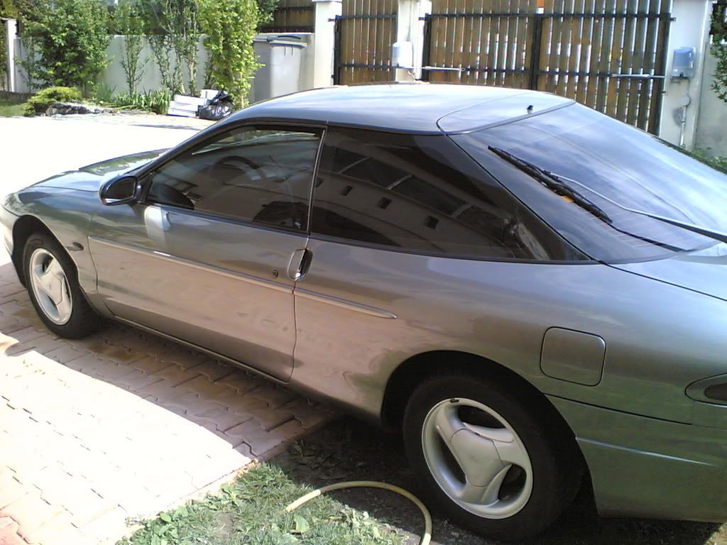

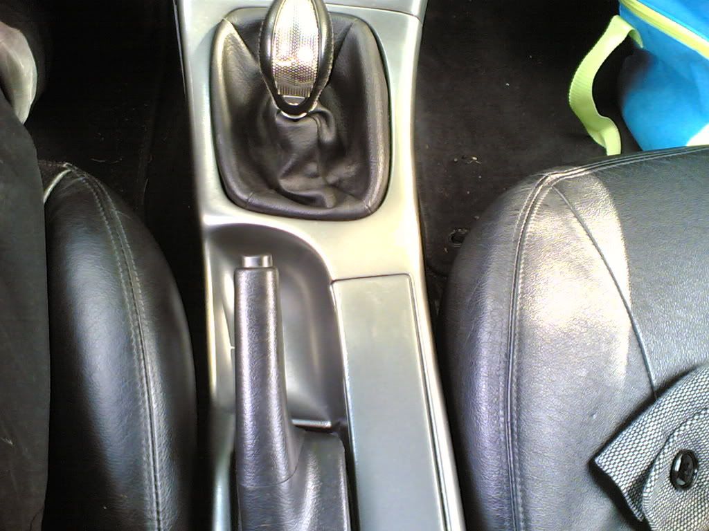

    ca y est c est fini (pour cette fois) !
    du coup j ai teinte les 5 vitres avec du 35% a l avant et du 20 % a l arriere. un peu galere mais en 3 aprem on y arrive
    j ai aussi fait un peu de vert michigan a l interrieur...
    et aussi sur les feux (notez au passage : j ai trouver la fonction pinceau, celle qui evite le papier journal...) :D marteau:
    par contre si quelqu un sait comment faire bien plaquer le film sur les serigraphies je suis preneur :?
    voila voila ca m a bien occupe ces derniers jours, mais c est toujours un plaisir, surtout que ces malades de chez glastin prennent 550e pour un traitement integral ! c est pas parfait mais je suis quand meme content du resultat (pour 60e ca vas ...)

    Pour la peinture sur la console centrale, je suis aussi tenté depuis que je me suis rendu compte que les kits alu n'était que des pauvres fake, et 3 mm d'épaisseur en plus sur le plastique un peu cheap (oui faut l'avouer :( ) ne me dit vraiment rien de bon !
    Comment as tu procédé ? Tu démontes les plastiques, tu les nettoies au maximum (enlève produits pour plastiques éventuellement passés), et après tu passes directement la peinture (faut il qqchose avant) ? et une fois la peinture posée, tu ne passes rien par dessus ? La peinture, c'est du vert Michigan en bombe, la même que pour l'extérieur ? (une bombe Motip acheté à feu vert par exemple ?)...

    oui pour la console centrale, tu demonte ponce, apreter, reponcer avec du 600 a l eau, peint et vernis. pour la peinture j ai vu un fournisseur pour carrossier qui m en a mis en bombe. chez feux vert il n on pas la reference pour la probe en vert michigan ( cu ) . pour ne pas me rater et pour pouvoir revenir d origine, j ai acheter les plastiques a coyote (merci).
    pour ce qui est de mon fond de compteur, oui il est en alu brosse et vient d ebay. je compte en prendre un plasma....
    travailler l alu pour lui donner les formes de la console centrale ne me semble pas jouable...
