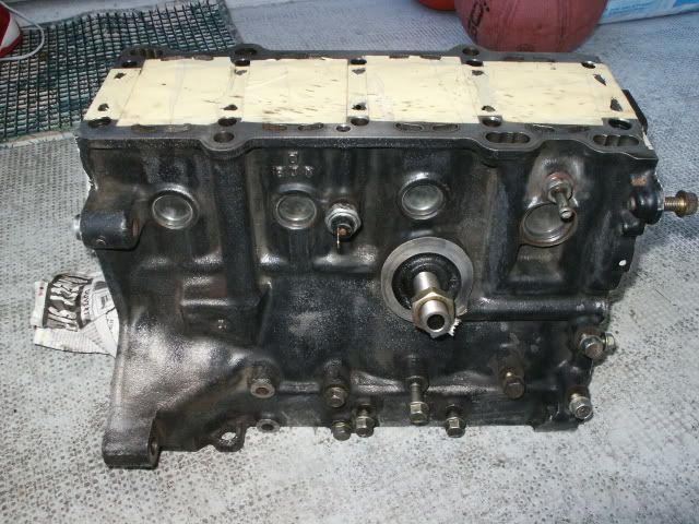

    j'ai démonté le cache culbuteur, tout est intact... où se trouve la sonde d'huile(à coté du filtre à huile)?
    et je ne sais pas si c'est pareil sur vos 16V, mais j'ai une lamelle de métal qui sort du bloc pile poil au joint de cullasse coté admission... à votre avis c'est normal ? :mefie:

    t'inquiète ça c normal, regarde comme dit waldo ta sonde d'huile elle se trouve un peu plus haut a gauche du filtre, sinon le refroidisseur d'huile derrière le filtre, il y a aussi un joint la bas.
