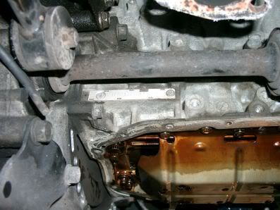

    Re: C'est quoi cette sonde? 17 Juil 2009 17:15 #121231
    Pourquoi aurait il rajouté une sonde qu'il ne peut pas connecter ??
    Non, ça sent franchement le remplacement de moteur. Si le moteur est d'origine tu doit retrouver une plaquette dessus avec le numéro de série. Elle est derrière le cardan droit rivetée sur le bloc près de la boîte.

    • Messages : 375
    Ouais c'est vrai c'est bizarre. Pour le numéro j'irai voir ca plus tard chez quelqu'un qui a une fosse. Enfin ca me tracasse pas plus que ça, mais c'est vrai que ca m'intriguait cette sonde. En dehors de ça le moteur tourne nickel, bouffe pas d'huile et ne fuit pas. Mais je pense que du coup le kilométrage est ptet pas représentatif du moteur qui est dedans...
