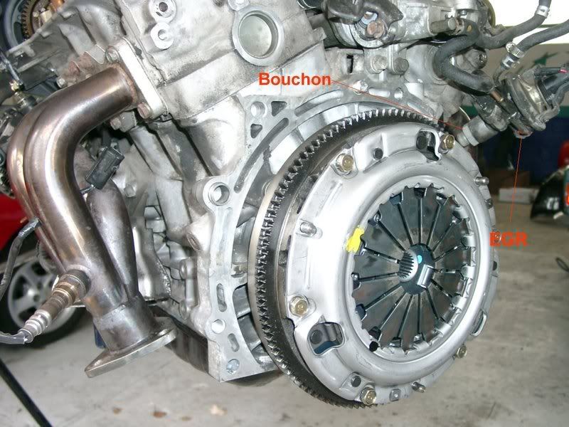

    La sonde lambda est visible dans le coin gauche en bas. C'est le "bidule" qui est vissé sur la pipe d'échappement.
    Il y a la même sur la pipe arrière.
    Il n'y a pas de "charbon" dans une ligne d'écahppement. C'est quoi cette grosse arnaque africaine ?
    En réalité, le premier pot à la sortie du moteur est un pot catalytique. Il est rempli d'un nid d'abeille en céramique recouvert de métaux rares (et coûteux) qui servent à oxyder les gaz d'échappement et à réduire la pollution. Je pense que dans ton coin, ce n'est pas la préoccupation majeure.
    Donc demande à tes mécanos de récupérer les deux brides de fixation et de souder un tube entre les deux pour remplacer ce pot.

    diablus écrit:
