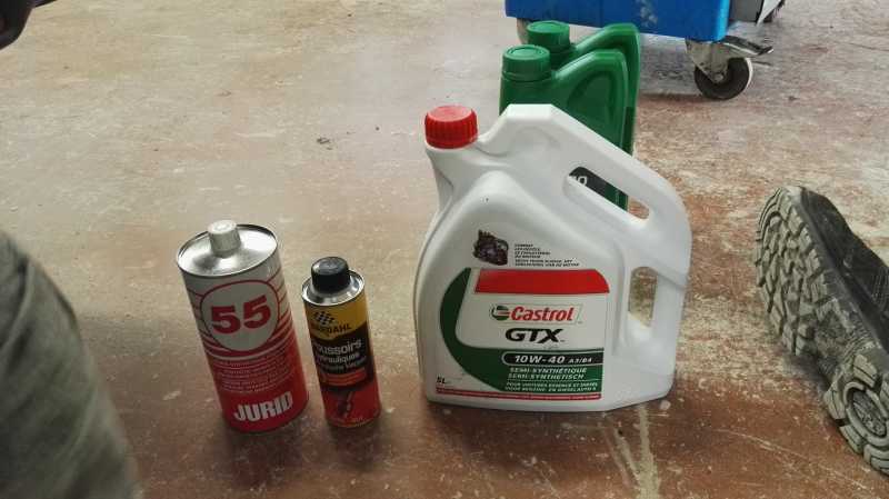

    Bon étrier vérifier,en effet ca avait besoin d'un léger entretien,pour la ligne du coup c'est bon j'ai mon mécano qui peut avoir du tube inox en 50mm,donc ca va,perte de perf oui j'y avait pensé...et pour le par flamme il va viré,ce sera directe du collecteur à l'arrière,pour le silencieux on verra...et donc pour la distri tout est alligner,mais la poulie de vilebrequin était sur T,et pas à 10°,mais ca tourne très bien comme ça...beaucoup mieux que quand je l'ai acheté,et je ne suis pas étonné finalement que les poussoir soit encrasser,voilà l'huile de ce week-end après 3 vidange en 22000km,toujours en castrol 10/40,et le produit aussi
