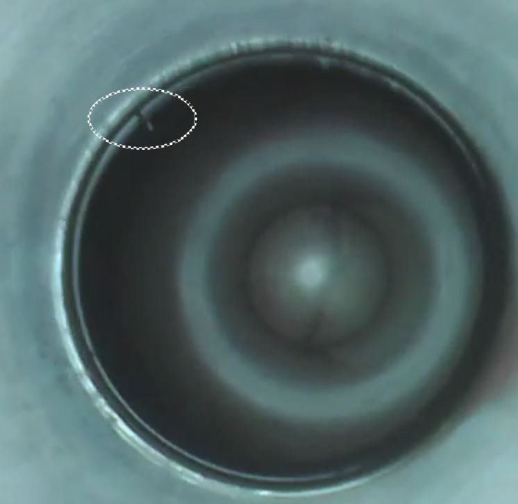

En tout cas je tenais absolument à constater le défaut de mon spi gauche, et bien grâce à mon endoscope j'en ai le coeur net sans le démonter:

Bin en fait non!
A cet endroit là il s'agit du fameux jonc inséré dans le joint spi, et que justement Bdb disait être fendu. Visiblement sur ma crémaillère d'origine il est bien fendu, mais je peux vous certifier que sur mon spi neuf sorti du kit de rénovation, le jonc jaune (voir post #177439) n'est pas du tout fendu.
Retour à la case départ :sceptique:

Sans avoir la chose sous la main c'est pas facile, reste que ton joint spi, de ce que j'en voit, sort effectivement côté tube. Par contre pour l'avoir, c'est une autre paire de manches.
