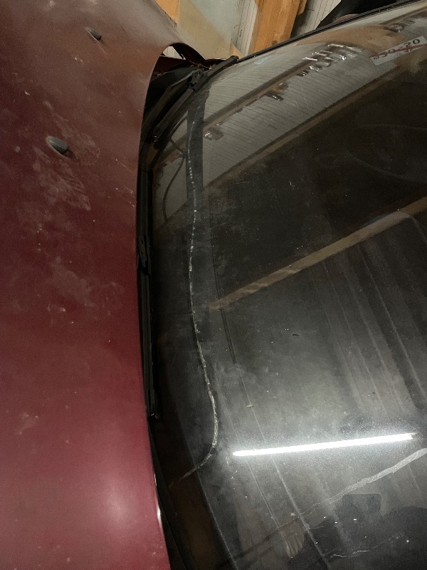

    Après j’ai mon pare brise fissure donc j’ai de l’humidité qui rentre /:

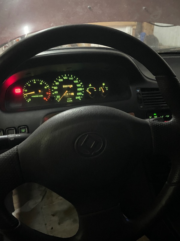

    Bon alors ! Vrai essai sur toute genre 10km ce soir et bon je dois avoir un problème d’allumeur pas trop bien régler, mais sinon ça freine tout bien.
    Toujours un soucis dans ma pedale d’embrayage qui revient puis s’arrête avant la buté et reviens d’un coup, ( comme un ressort un peu ) mais toutes les vitesses passent nickel !!
    Maintenant nouveau soucis ahah
    Le compteur de vitesse ne marche pas
    Compteur tour ok et kmtrique marche
    Une idée d’où ça pourrait venir ?
    ( faut que je règle les feux parceque là c’est pas top dutout je vois rien a pars le sol lol 😓 )

    Salut!
    Oui, du parebrise fissuré!
    Le miens vient d'être fissuré et avec la vague de gel qui est passé, mon compteur s'est mis a marcher par saccade jusqu'a ce que l'habitacle se réchauffe.
    Je te conseille de sortir tout le tableau de bord (toute la console), de la voiture, d'enlever la rouille et de refaire les masses electriques a ce niveau.
    Sur la probe, c'est assez rapide a faire, la console sort facilement. Sur la MX6 je ne sais pas...

    Pour ton pédalier ,je suis sur le cul,en quasiment 50 ans de remise en route,j'ai jamais vu ça ,tu doit avoir une grosse fuite quelques part,perso je changerai d'abord le pare-brise avant d'essayer de refaire autre chose,tu doit avoir de l'humidité partout,déjà si tu as un garage essaie de mettre la voiture au sec et de mettre un chauffage électrique dedans les fenêtres ouverte,pour sortir toute l'humidité,mais je suis d'accord sur le fait de démonter tout la face avant intérieur pour déjà voir comment c'est....je suis étonné que tes plancher sous la moquette ne soit pas déjà pourris vu l'état du pédalier....
    Si tu ne supprime pas les entrees d'eau ,ça va continuer quoi que tu fasse....

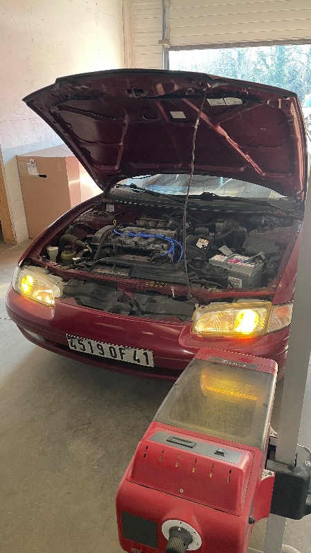

    Petites news !

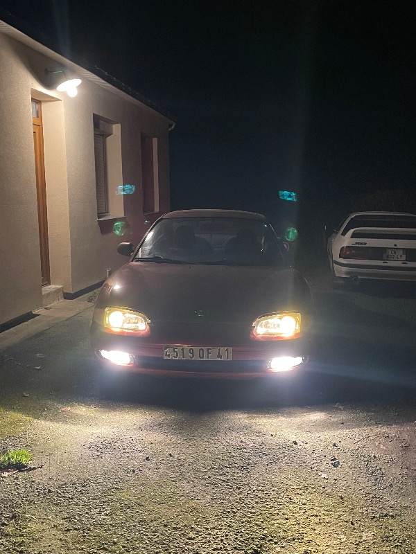

    Ducoup sortie vendredi pour allé au travail ! Et CT au passage, avec un réglage des feux avant car j’y voyait rien ! Enfin si le sol lol bon, contre visite évidemment à cause du pare brise mais j’ai en plus côté avant droit le roulement qui apparement est trop serrée ou étrier ( mais ayant changer l’étrier je le met pas en cause ) et également fuite à l’échappement mais aucune idée d’où exactement et j’avoue avoir un peu la flemme de changer la ligne
    Et donc contrôle de polution impossible mais bon ça je m’inquiète pas car étant de 92 j’ai pas la même restriction de polution que les probe ! CO > 3,5 ça devrait aller, je peux même la decata haha

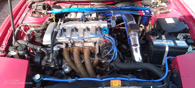

    Pour la suite je vais
    • nettoyer un bon coup la partie moteur, polir certain élément et repeindre le cache moteur
    • mettre ma barre antiraprochement qui était sur ma probe
    • Éventuellement collecteur 4/2/1 + decata que j’ai jamais installer sur la probe
    • j’aimerais bien mette un oil catch tank mais aucune idée de comment ça s’installe ahah !

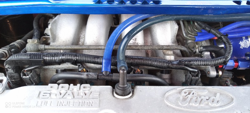

    Salut

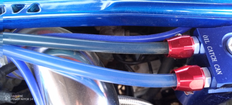

    Pour le Catch tank,je peu t'aider,en gros tu dérive la sortie de la valve pcv vers le catch tank et tu revient a l'admission,pas compliqué
    Je te met une tof pour que tu visualises
    A++ d'ailleurs si tu regardes les tu es entre la sortie du cache culbuteur et la sortie du catch tank tu vois que ça choppe l'huile ,c'est plus noir après le Cath tank👍

    Yes j’avais revu ton post avant d’écrire ça ahha ! Faut que je me renseigne voir si y des marques à privilégier etc j’ai vu que selon les durites que tu utilisais c’était plus ou moins mieux
