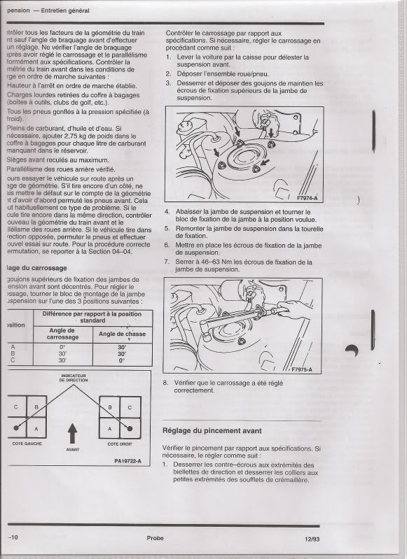

    Tu ne pas les centrer. Ils doivent être dans la position indiquée sur le schéma en bas à gauche. Le repère est bien visible , c'est une forme en relief sur la partie supérieure du support de l'amorto. Tu lèves le capot et tu va les voir. Ils doivent être orientés tous les deux en opposition vers l'aile et vers l'arrière.

    alors voila mes tetes d'amortisseurs, je ne voit pas de marque gravée mais il y a une protuberance sur le cahoutchouc et un plat sur la tige filetée, c'est ça ? il faut donc que j'aligne ça vers l'arriere exterieur ?
    si c'est le cas, j'en ai un vers l'avant interieur et l'autre vers l'avant exterieur !!! :x
    Amortisseurs changés, comportement bizarre... 20 Aoû 2009 08:42 #122022
    Je n'ai pas dit gravé ! j'ai dis en relief.
    Là sur la photo, il est face à l'écrou en bas à droite. Donc l'amorto doit faire un 1/2 tour complet pour que le repère soit face à l'écrou en haut à gauche, c'est à dire vers l'aile et vers l'arrière.
    PS: pas besoin de retourner voir ton "mécano" pour ça, tu mets sur chandelle, tu poses un cric sous le triangle de suspension, tu vires les 4 écrous, tu descends à l'aide du cric, 1/2 tour du support sup d'amorto (sans le démonter bien sur) et tu remontes le tout.
