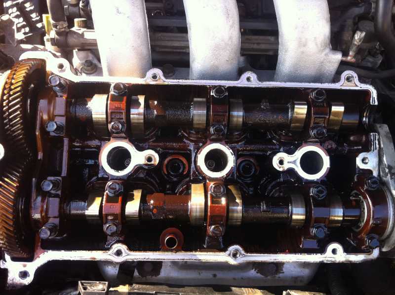

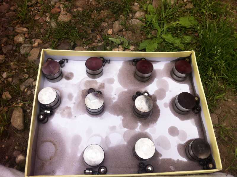

un peut de nouvelle de la probe démontage des poussoir cette après midi déjà surprise l'intérieur est bien encrasser..
donc dépose de la distribution des aac ensuite nettoyage des poussoir comme coyot me la conseiller le temps qu'il trempe un peut dans le gasoil j'en profite pour faire un peut de nettoyage est je crois avoir trouver la cause a mon souci de ralenti les joint de collecteur d'admission ne sont pas les bon l'ancien proprio a mis des joint pour klze de toute façon je reçois toute mes pièces dans la semaine la suite mardi ou mercredi...

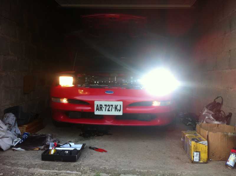

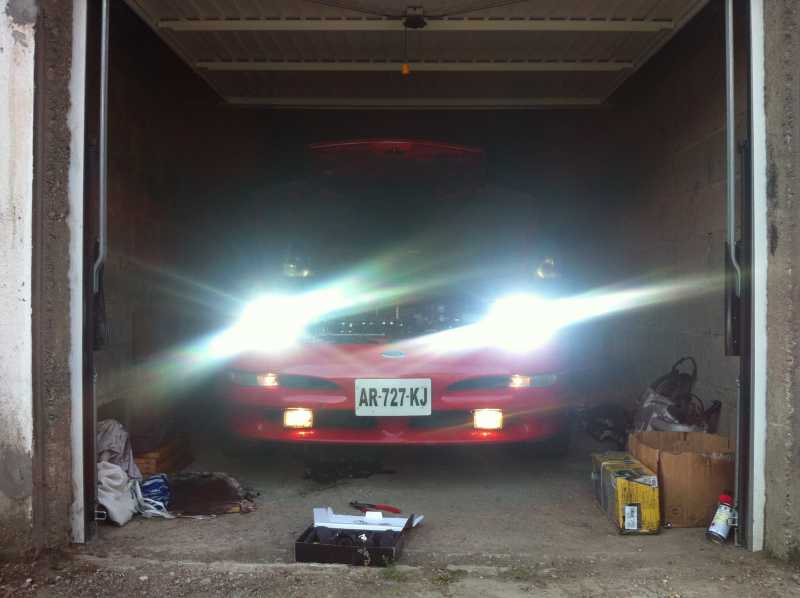

ensuite j'ai monté mes bi-xénon sa éclaire beaucoup mieux...

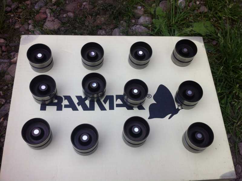

bonjour a tous la suite des foto j'en est pas pris beaucoup avec les main grasse c'est pas évidant de prendre l'iPhone dans les main...
j'ai posé ma centralisation a distance ( pas pris de photo désolé)
pose des nouveau HP avant ( pas pris de photo désolé)
pose d'une nouvel autoradio alpine (photo a venir)
démontage des poussoir et nettoyage
poussoir remonté

Tu as réussi à les démonter les tiens??? Bien joué, faut que tu m'expliques. Parce qu'avec la technique, la patience et la bonne volontée j'ai pas réussi. As-tu démonté la partie centrale aussi?
Achat d'une nouvelle Probe V6 08 Sep 2014 11:21 #167802
  • frank57
  • Messages : 644
salut coyot oui j'ai réussi tu prend une pince et tu tir sur la partir central en tournant légèrement est sa vient tout seul pour info se ne sont que les poussoir de 24v qui sont démontable comme ceci.
Achat d'une nouvelle Probe V6 08 Sep 2014 16:17 #167805
Ah ben pourtant j'ai essayé avec toutes mes pinces, jusqu'à la pince étau, aucun n'a bougé dans aucun sens...

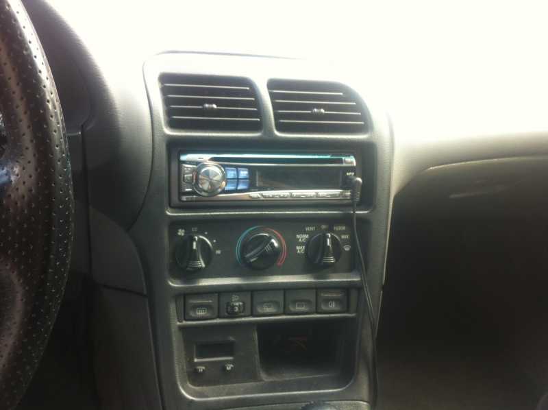

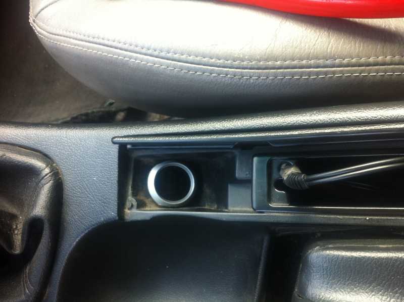

voici la photo du nouvel autoradio
j'ai installer le bouton Start engine cette après midi

FRANCK a dit un peu plus haut que seul les poussoirs des 24V se démontées.
Achat d'une nouvelle Probe V6 08 Sep 2014 22:44 #167812
  • frank57
  • Messages : 644
exact seul les poussoir de 24v se démonte ceux de 16 ne se démonte pas .
