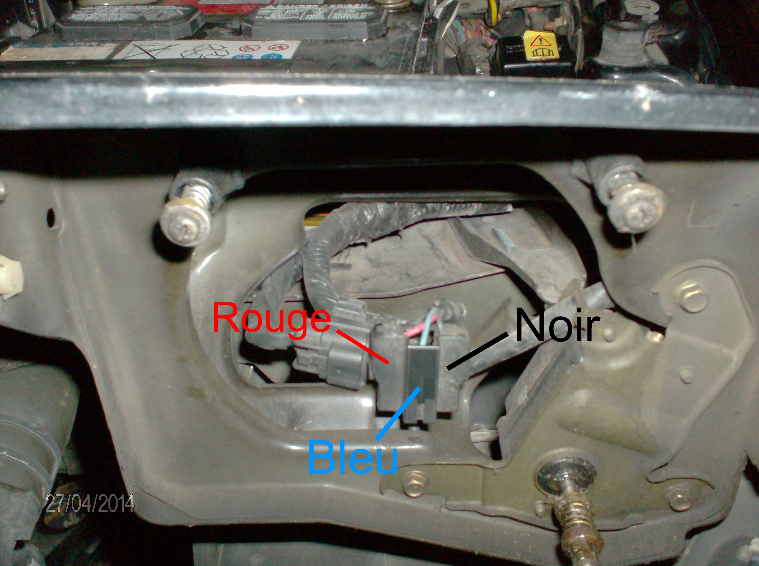

Bonjours les amis,
Donc je voudrais juste savoir les couleur des fils , ou une simple photo si vous en avait le temps des 3 fils qui rejoin les cosses des ampoules H4 !
Car pour mes phares angels ayes j'ai du scotché et bien isolé 1 fil sur les 3 , mais je ne me rappelle plus maintenant l'ordre exacte de l'arriver des fils sur les cosse sur l'ampoule d'origine H4 !
Sur les 2 phare car les couleur sont différentes !

Ok ! Il faudra que je démonte mon phare, je vais te faire des photos, tu auras cela dans moins d'une heure. :wink:
Couleur des fils vers les ampoules des phares H4 27 Avr 2014 17:20 #165836

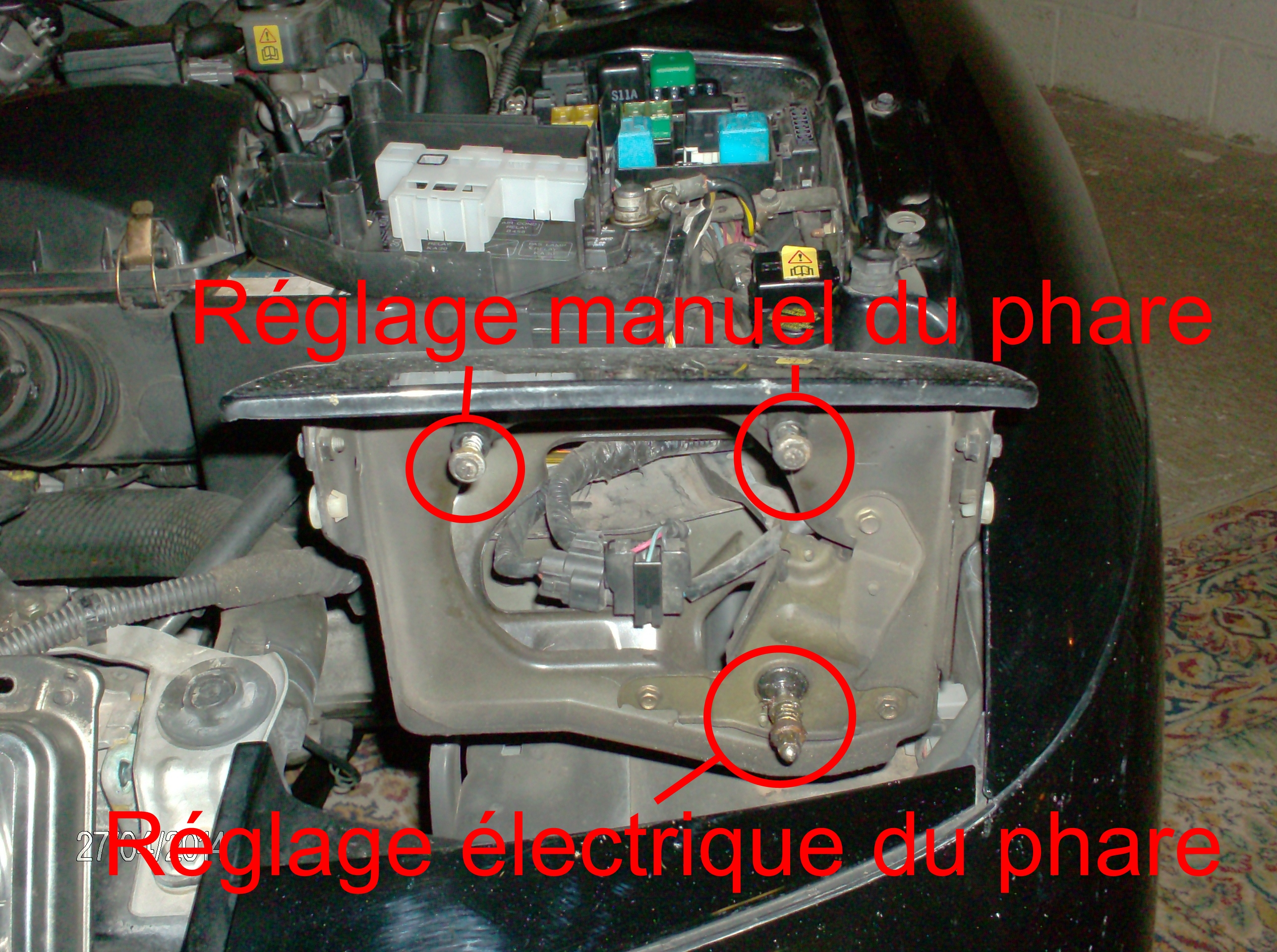

J'ai démonté mon phare AV Gauche, il me manquait des photos de cet endroit là, comme cela c'est fait.. :rire:

Salut Jack, comment tu fais au remontage pour le réglage de l'éclairage ????
Couleur des fils vers les ampoules des phares H4 27 Avr 2014 19:11 #165838
Salut Probe ht,
Sans rien démonter, les phares étant ouverts, tu verras 2 trous en haut du cache plastique. Avec un tournevis cruciforme, tu visses ou dévisses ces 2 vis de réglages, elles apparaissent sur la 1ère photo, elles sont en haut.
Si tu démontes un phare, il se repositionnera dans son réglage d'origine, il n'y a rien à retoucher. :wink:
