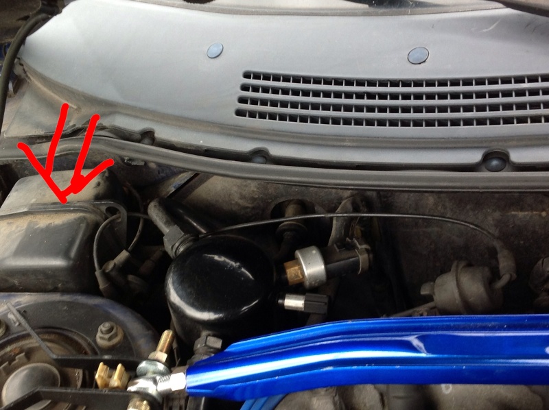

Diablus, le réservoir de dépression c'est bien sa
j'ai bien le petit tuyau qui part dans l'habitacle, par contr sur l'autre je n'ai pas de T de raccord

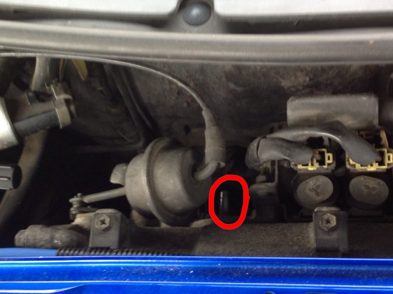

ma question est est-ce normal, ou doit-il être relier au branchement entourer en rouge sur la 2e photo.
Si quelqu'un pouvais vérifier sur sa Probe (V6) sa serais cool.
Ford Probe 2.5l V6 de 1994

Ton tuyau ne doit pas être branché là où il est sur la photo ( j'imagine que ça tu le sais... ), tu dois effectivement le brancher sur le tuyaux qui sort du moteur que tu as entouré en rouge.
Par contre c'est pas normal que tu n'aies pas de tuyaux sur ton VRIS...
