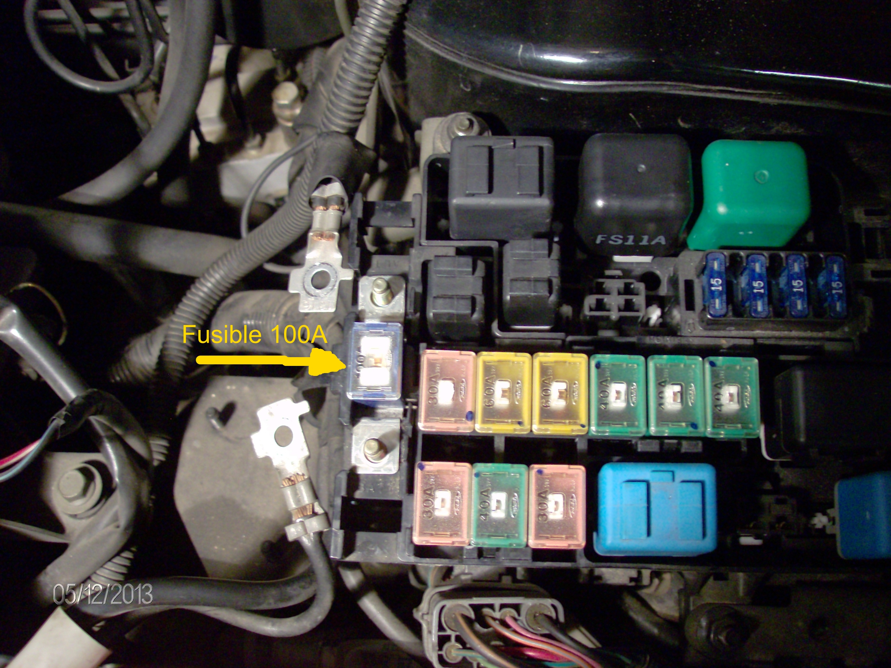

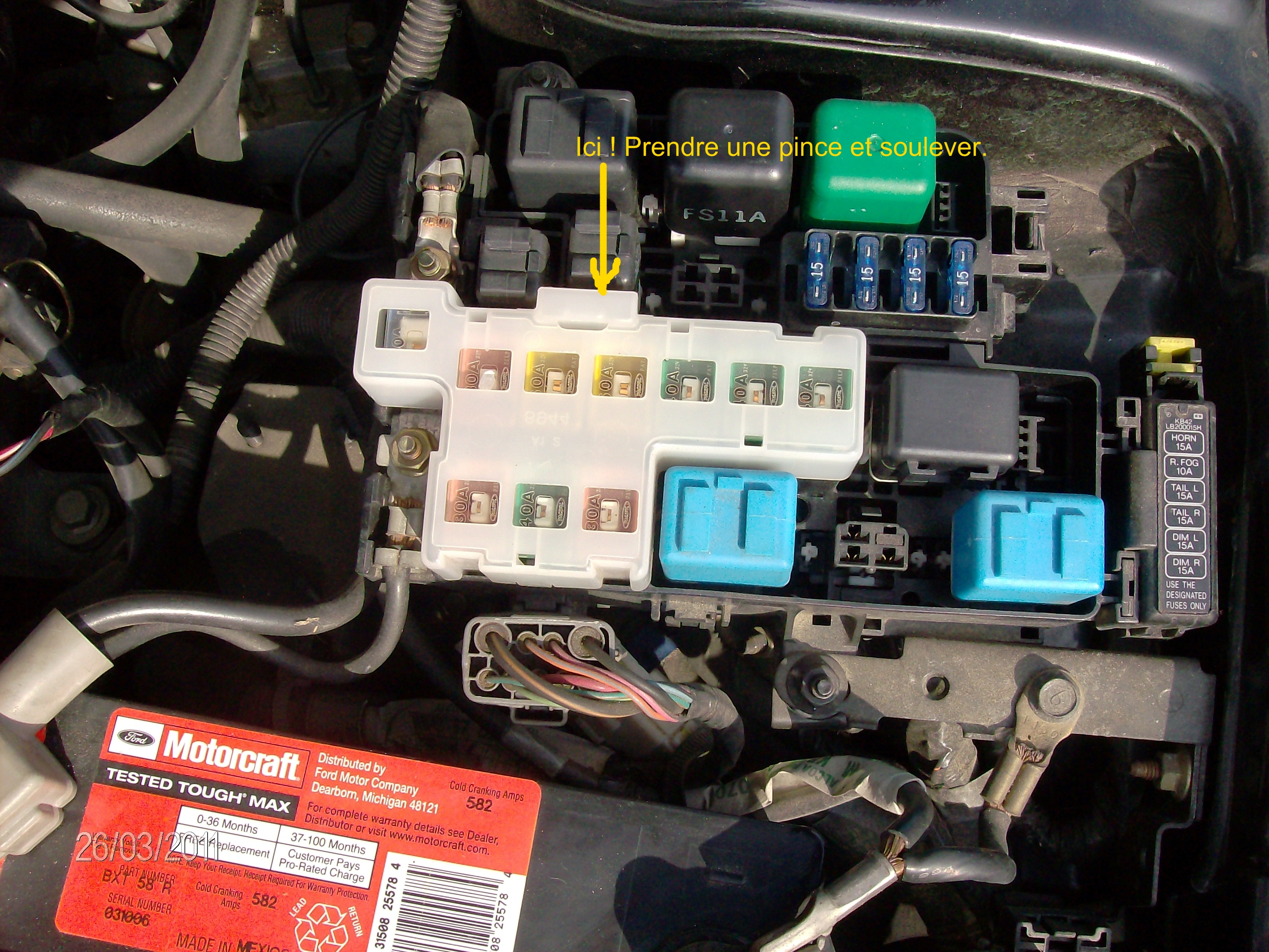

Slt à tous,
J'ai voulu voir de près ce fusible 100A, vue l'aventure qui est arrivée à Robert. (100A = Fusible principal)
Tout d'abord j'ai débranché la batterie. Ensuite Il faut retirer le cache en plastique blanc qui n'est maintenu par aucune encoche, avec une simple pince à bec, on tire sur cette partie du cache et il s'enlève. ;)
Puis avec une clé à pipe de 10mm j'ai dévissé les deux écrous des raccords électriques pensant que ce fusible 100A y était maintenu.
J'ai ensuite essayé de retirer le fusible de 100A en le bougeant dans tous les sens et en tirant dessus fortement avec les doigts de mes deux mains. Mais il semblait bloqué dans son logement ?
Je n'ai pas pris ma petite pince multiprises pour le retirer, ce n'est pas l'envie qui me manquait, ceci par crainte de casser le plastique du fusible 100A comme c'est arrivé à Robert.
Juste une question : Pourquoi ce fusible de 100A n'est pas sorti de son logement, malgré les efforts pratiqués pour le sortir à la main ?
Au cas où, je pense qu'il est bon de rappeler que le fusible 100A est vissé sur son support par 2 écrous masqués par les cosses.

  • Messages : 227
Jack il y as encore deux vis en dessous du fusible ! c'est la qu'il faut deviser en fait ! j'ai fait la même erreur ! bon moi j'ai tout remonter(capteur d'huile,alternateur,courroie,capot..) ça fait plaisir de retrouver sa Probe !! :) elle roule bien mais mon indicateur sur la tableau de bord ne marche pas ! alors que mon capteur est tout neuf !
