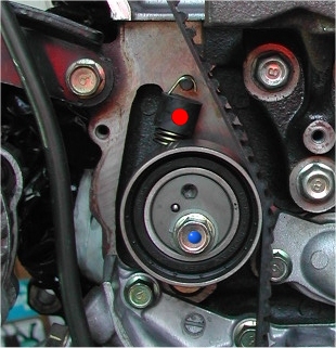

A mon avis, je ne pense pas que l'huile vienne modifier la trajectoire de la courroie de distribution, pour qu'elle puisse se promener et ensuite buter contre le carter puis casser. A moins que le ressort du roulement tendeur ce soit cassé ? Là, il y a un risque de jeu important, la courroie peut se décaler puis casser.

les galet sont serrés ils n'ont pas bouger et le ressort est là

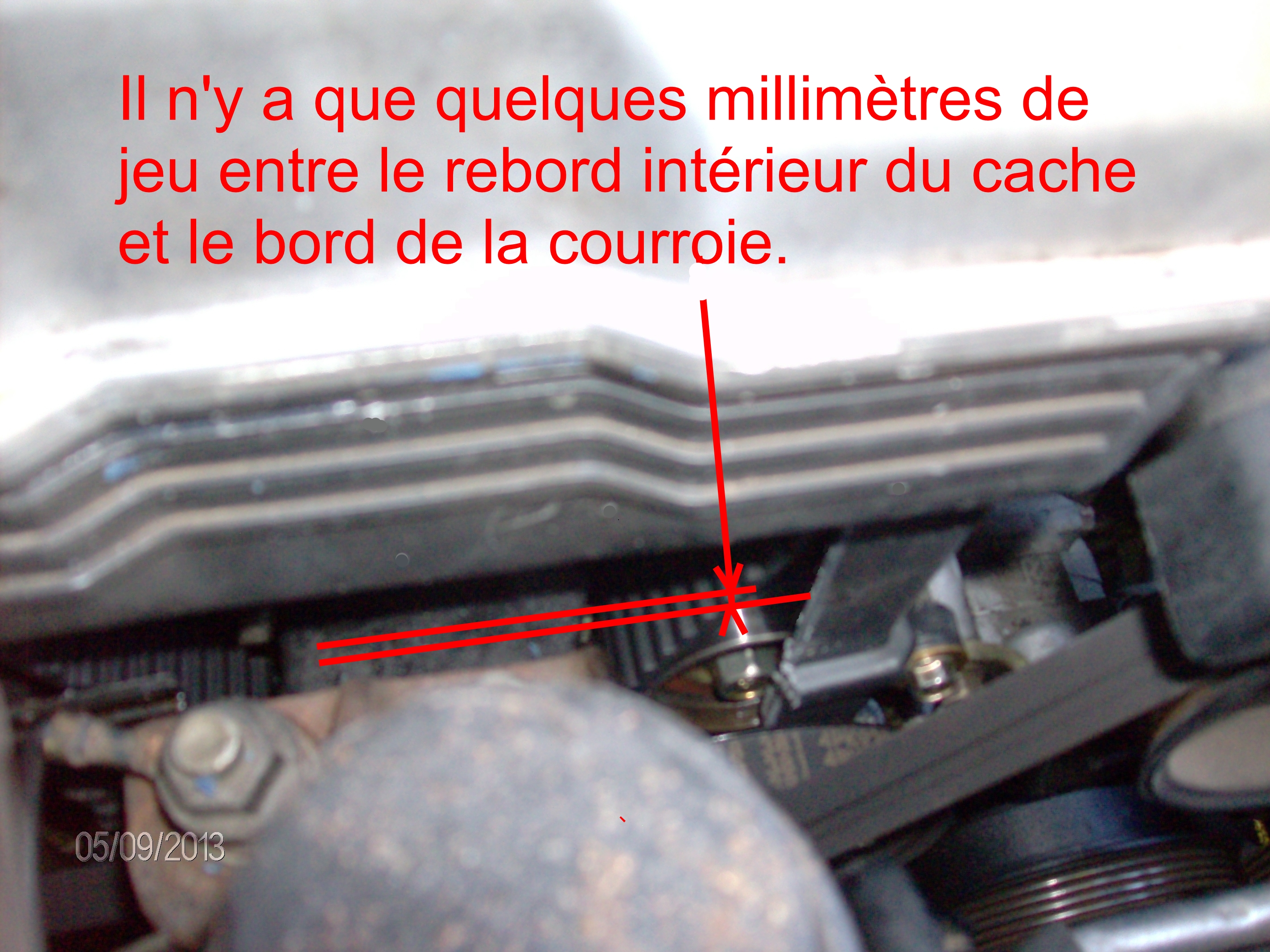

Je ne sais pas si cette info apportera une réponse ? Mais elle doit-être signalée sur Probe 16V année 94.
Tout dépend si la Probe de Ahlbatord16v faisait un bruit bizarre au ralenti ? On pourrait alors penser que la courroie de distribution frottait effectivement contre le cache plastique qu'elle a bouffé en s'effilochant, puis la courroie a cassée. (supposition)
J'ai été confronté à ce soucis de bruit de tambour, bruit tantôt grave ou tantôt aiguë, suivant la température du moteur, donc du cache plastique. Un bruit en parfait accord avec les trs/mn du moteur, bruit qui m'avait fait penser un moment, à un problème de poussoirs hydrauliques ou à un autre problème d'embiellage ?
C'est en faisant tourner mon moteur sans le cache plastique du haut, que le bruit avait disparu. J'avais enfin un bruit clean, tout en rondeur et en douceur. :thup: C'est pourquoi j'ai pratiqué cette découpe à cet endroit, ça fait maintenant 2 ans.
J'ai pensé changer les caches plastiques par des caches neufs, mais tout compte fait, je vais laisser ainsi. Je peux avoir un œil sur la courroie de distribution et les deux roulements + ressort du roulement tendeur. Tant pis pour la protection en partie retirée, ce n'est pas à recommander mais ça me plait ainsi.
L'espace libre entre la courroie et le cache devait-être de quelques millimètres, je dirais environ 1 à 2 mn pas plus, pour moi la courroie avait directement une interaction sur cette partie du cache, mon cache plastique se serait-il déformé depuis 94 ?
Pour ce cache de protection plastique avant cette découpe, si j'appuyais de 1 à 2 mm à l'endroit désigné (épaisseur de 1 à 2 mm), ce bruit anormal s'amplifiait, je peux dire que ce bruit bizarre m'avait occupé un moment avant que je trouve l'endroit du délit. :rire:
