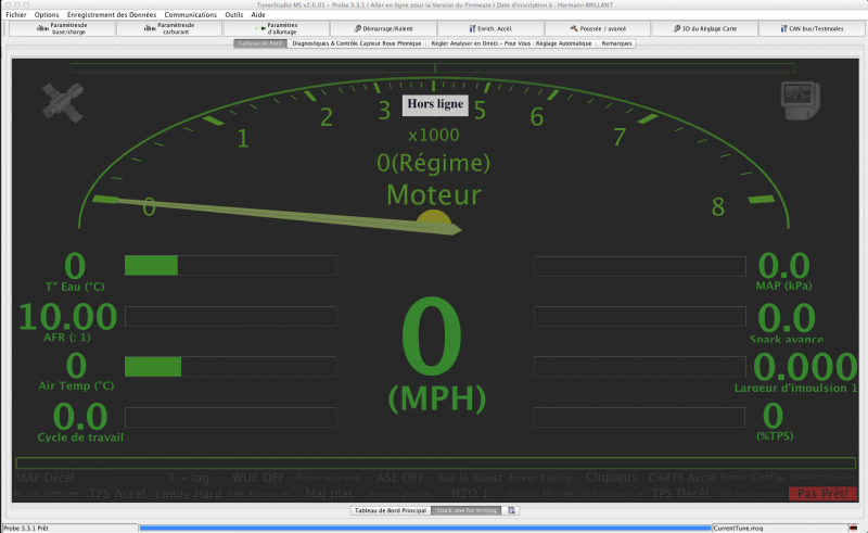

L'interface (en français, svp!) avec le dash de base à l'installation, vous pourrez le modifier à souhait plus tard:

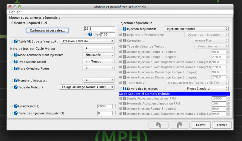

Premier menu:
Moteur et paramètres d'injection séquentielle :

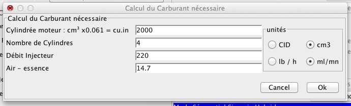

Pour calculer le ReqFuel, cliquez sur carburant nécessaire:
La cylindrée et le nombre de cylindres sont connus, le débit des injecteurs peut être un peu moins et dans "Air-Essence" le ratio stoechiométrique du carburant utilisé, dans notre cas 14.7 pour l'essence.
Ensuite, on travaille en pression donc "Pression/vitesse", pour plus de stabilité sur les ralenti on travaille en simultanée pour les injection à raison de 2 jets par cycle moteur. Le reste on y touche pas, inutilisé dans notre cas.

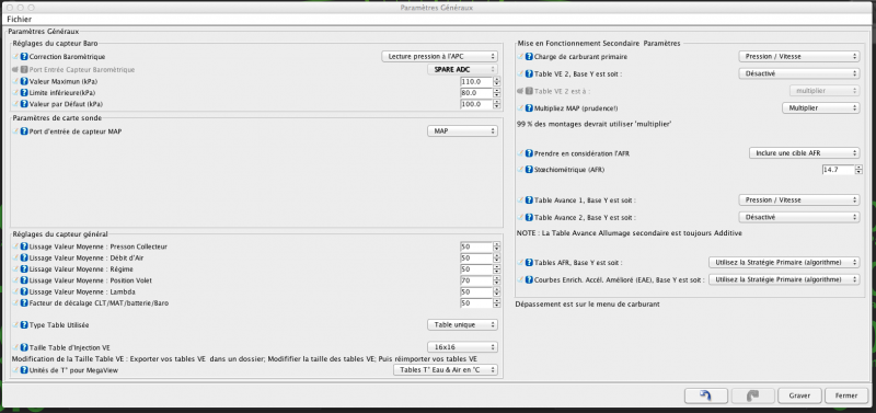

Les paramètres généraux:
Le capteur barométrique mesure la pression de l'air pour servir de référence afin de comparer avec ce qu'il mesure dans le collecteur. Dans notre cas, étant donné que l'on en a qu'un sur la carte, il prend cette valeur avant le démarrage. Si cette valeur sort des bornes définies, cela nous permet de déterminer si le capteur est défectueux. On peut resserrer ces bornes jusqu'au plus près des valeurs qu'il est susceptible de lire. À adapter selon vos besoins, par exemple si vous vivez en altitude, pour ma part je laisse des bornes assez éloignées.
Pour le moment mettez le reste comme il est présenté, les explications seraient trop longues pour une première mise en route. Si votre MS est ancien, il ne vous proposera peut être que des tables d'injection en 12x12.

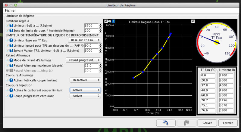

Le limiteur de régime (rupteur):
On voit ici un limiteur général à 6700 rpm avec 200 rpm de marge au dessous (il n'arrêtera de fonctionner que lorsque je serais repassé sous les 6700-200=6500 rpm).
Ensuite un second limiteur basé sur la température d'eau avec des valeurs en fonction de la température d'eau pour éviter de trop monter dans les tours à froid, réglé avec le graph et la table de droite. Ce réglage est ignoré si le papillon est ouvert à plus de 90% en cas de besoin de puissance urgent et dans ce cas la limite sera à 6000 rpm avec la valeur en dessous.
On limite la montée en régime avec un retard progressif pour limiter l'efficacité du moteur plutôt qu'une coupure complète et brutal, avec un retard maximum à 12°.
On désactive la coupure complète d'allumage.
On active aussi la coupure de carburant et ce de manière progressive.

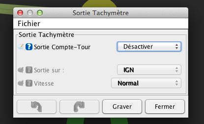

Sortie compte tours désactivée:

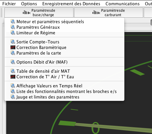

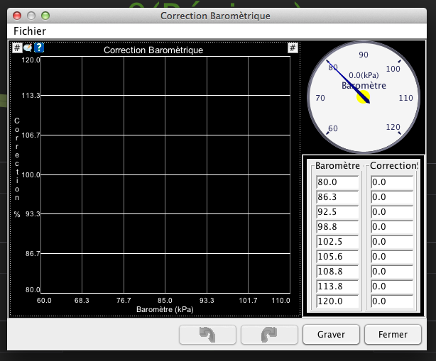

La correction barométrique n'est pas utilisée :

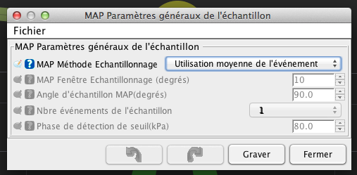

Paramètres de la carte :

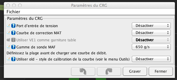

On utilise pas de MAF, donc désactivé :

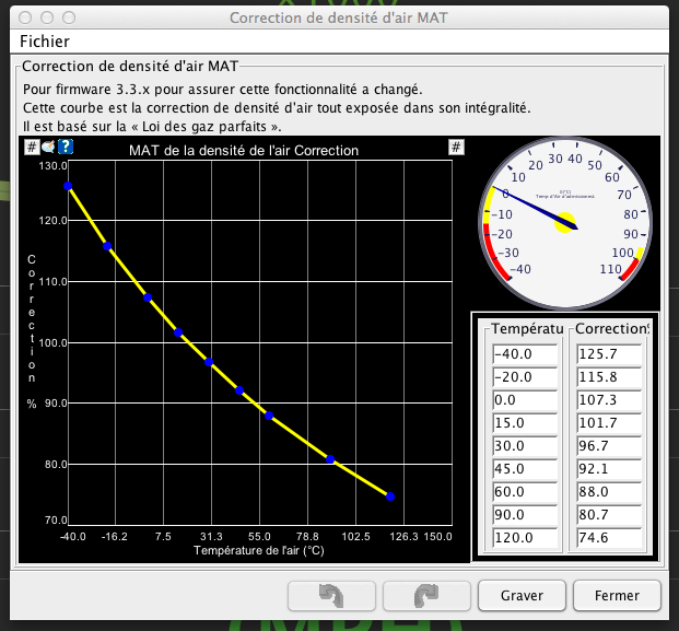

La courbe de densité d'air est déjà définie correctement :

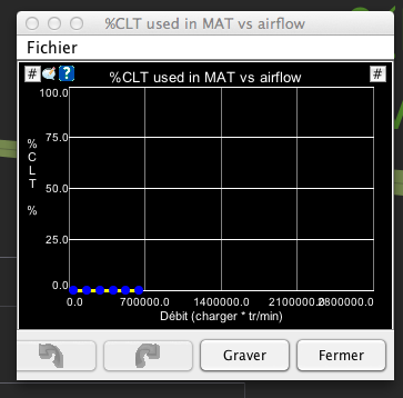

La correction de température air et eau n'est pas utilisée :

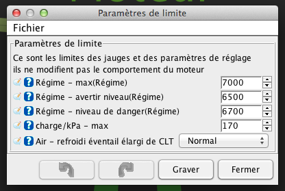

On passe direct au dernier du menu et règle les limites et alertes de certaines jauges (pas du moteur) :
La charge max dépendra si on est en suralimentation ou pas (d'ailleurs il n'y a que dans ce cas que c'est utile), on met la valeur max en boost.

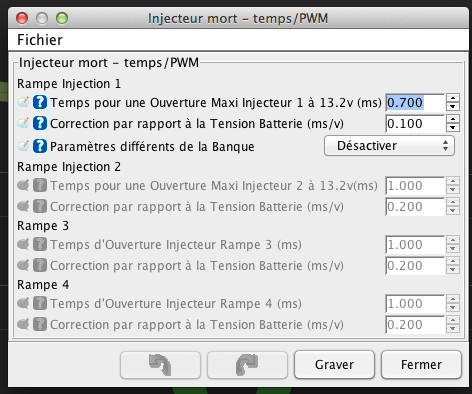

Temps d'ouverture des injecteurs et correction par rapport à la tension d'alimentation :

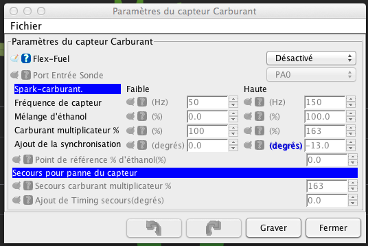

Paramètre du capteur de carburant (pour basculer sur un autre carburant automatiquement, GPL, éthanol, etc...), inutilisé en général :

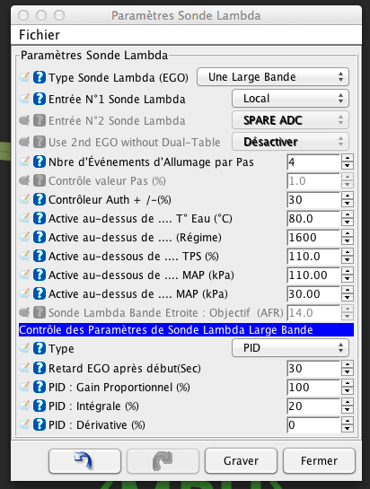

Paramètres de sonde lambda :
Une large bande est vivement conseillée. Le choix de l'entrée est local avec notre câblage. La mesure est prise tout les 4 évènements d'allumage (un tour moteur), la capacité max autorisée à varier de la valeur d'injection définie est à +/- 30%, actif que le liquide de refroidissement est à plus de 80°C (moteur chaud), le moteur à plus de 1600 rpm (hors du ralenti même à froid), quand l'accélérateur est à moins de 110% (pour l'activer quelque soit sa valeur, vu qu'il ne vas pas à plus de 100%), la pression d'admission à moins de 110 kPa (tout le temps pour moi en atmosphérique pour le moment, en suralimentation on mettrais plus) et à plus de 30 kPa (hors ralenti et frein moteur). Avec une bande large on utilise l'algorithme PID pour atteindre la valeur souhaitée avec ces paramètres pour P, I et D, et ne s'activera que au plus tôt 30 secondes après le démarrage.

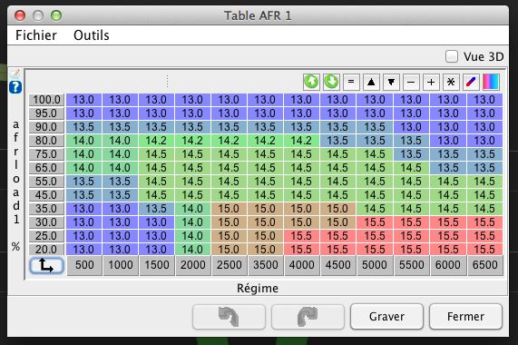

La table de ratio air/essence qui sert de valeur objectif pour les paramètres précédent, en fonction du régime et de la charge :

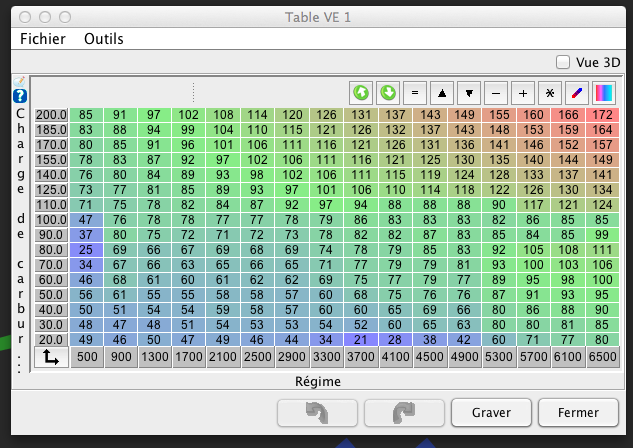

La table d'injection qui fixe les temps d'ouverture des injecteurs en fonction de la charge et du régime moteur :

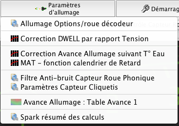

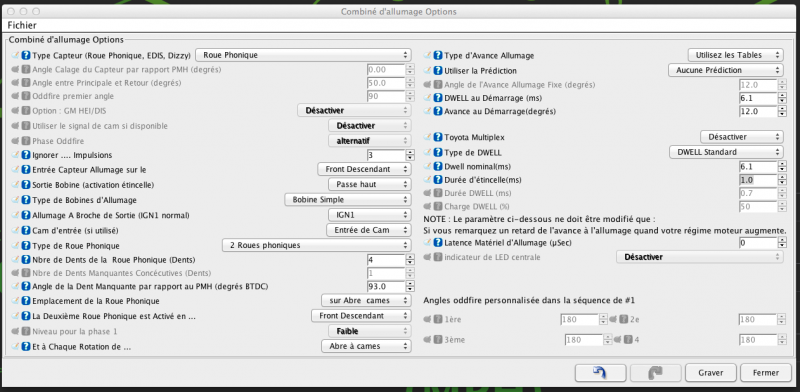

Ensuite les paramètres d'allumage :
Les paramètres d'allumage :
Bon les traductions sont pas top, mais on choisit roue phonique (crantée que l'on a dans le démarreur), ensuite ignorer 3 impulsions (ce qui est conseillé en général), entrée sur le capteur d'allumage sur le front descendant (à la fin du passage de la dent devant le capteur comme repérage à chaque fois, le signal s'arrête, plus propre et net à l'interprétation), la commande de la décharge de la bobine en passe haut (going high, la bobine décharge sur une impulsion et pas sur une absence de tension), bobine simple en type car on en a qu'une, le choix de la sortie de commande IGN1 d'après notre câblage, type de signal d'entrée cam (AAC, car 4 impulsions par cycle), type de roue "2 roues" car on a aussi celle de vilebrequin, nombre de dents de la roue à 4 pour celle d'AAC, angle de la dent manquantes par rapport au PMH à 93° (on a pas de dent manquante, en fait ce sera l'angle entre la fin de la dent du cylindre n°1 et le PMH du cylindre n°1, cela peut varier en fonction de la position de l'allumeur, à peaufiner avec une lampe strobe), la deuxième roue aussi en front descendant sur arbres à cames.
Pour le type d'avance avec tables (que l'on verra après, pas de prédiction, le dwell au démarrage à 6.1 ms (temps de charge de la bobine d'allumage au démarrage), l'avance d'allumage au démarrage à 12°, dwell standard, 6.1 ms en nominal et 1 ms en durée d'étincelle.

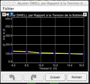

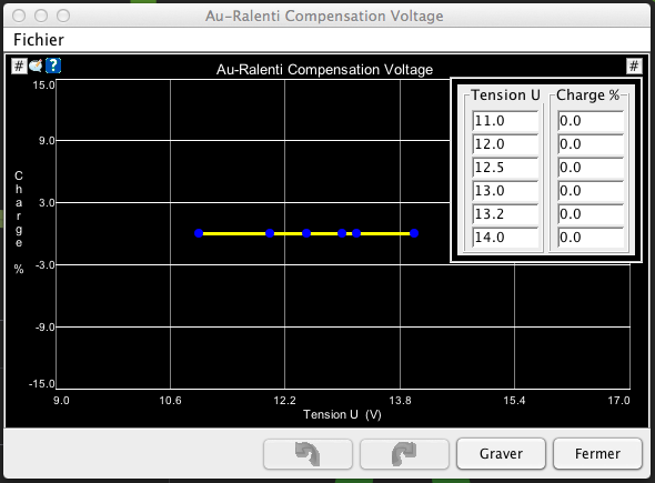

Correction du Dwell en fonction de la tension d'alimentation :

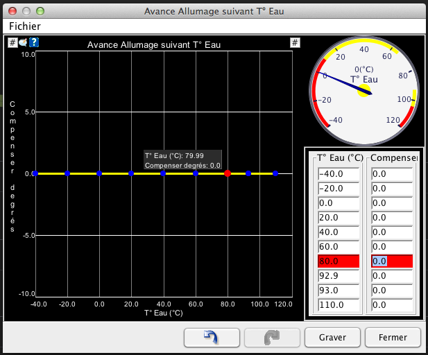

Avance à l'allumage en fonction de la température d'eau :
Avance à l'allumage en fonction de la température d'air d'admission :

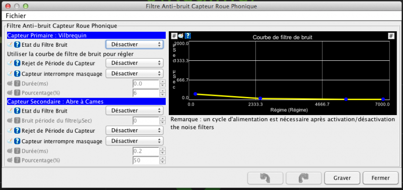

Les filtres de réductions de bruit/interférences de signal de capteur magnétique (pas utilisé si le montage est propre) :

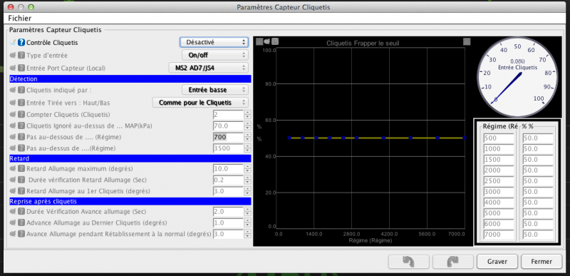

Paramètre de capteur de cliquetis (knock sensor, il n'y en a pas sur probe 16v, présent sur certaines mazda et sur les V6, inutilisé dans mon cas) :

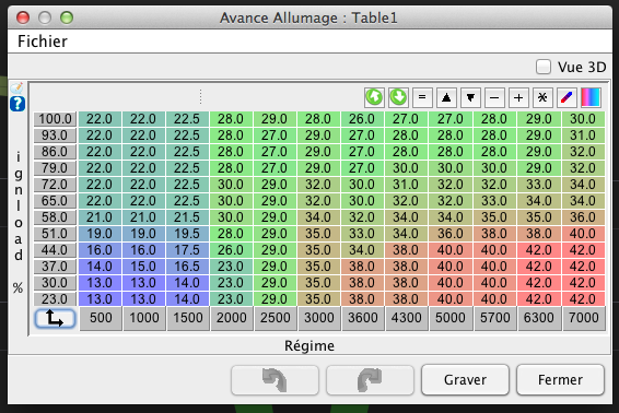

Table d'avance d'allumage en fonction de la charge et du régime :
Et c'est tout pour ce menu!

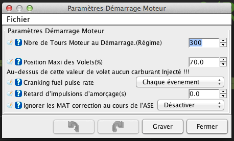

Paramètres au démarrage :
Le régime moteur au démarrage est environ à 300 rpm, position maxi du papillon à 70% (au delà de 70% pas d'injection pour sortir un moteur noyé), injection à chaque évènement durant la phase de démarrage (on peut mettre en alternatif pour des moteurs avec beaucoup de cylindres), le rest à 0 et désactiver, inutilisé.

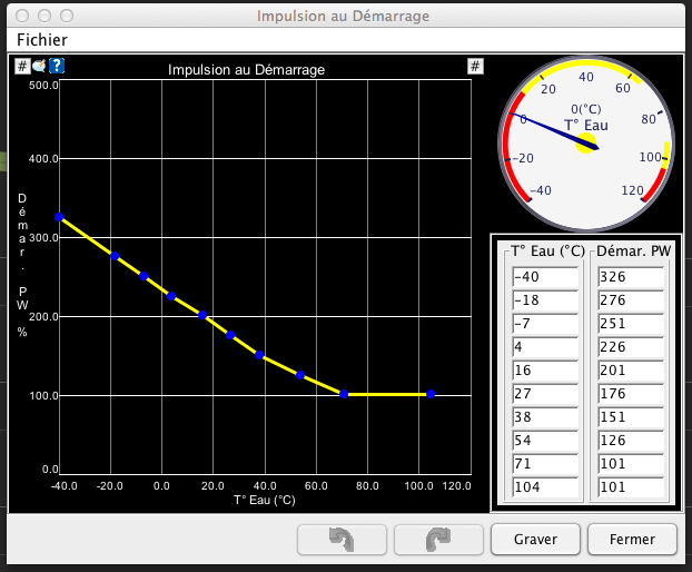

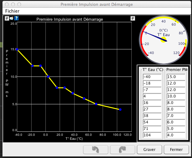

Première injection avant démarrage pour faciliter le démarrage, fonction de la température d'eau en ms :
Injection pendant démarrage pour faciliter le démarrage, fonction de la température d'eau en ms :

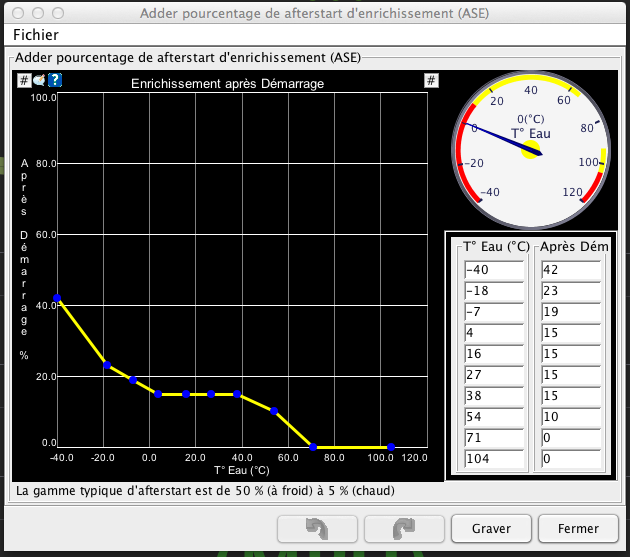

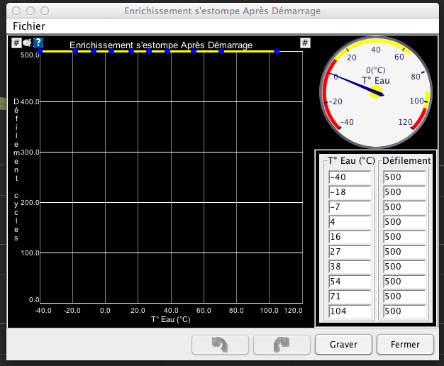

Surenrichissement après démarrage pour faciliter la stabilisation, en % et en fonction de la température d'eau :
Nombre de cycle moteur que dure le surenrichissement (à peaufiner...) :

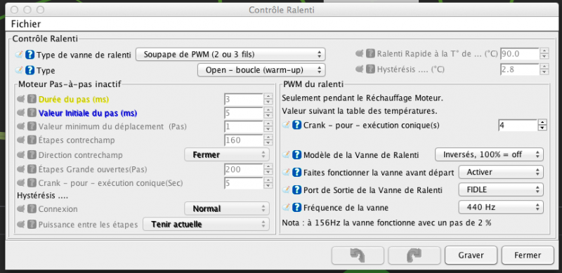

Contrôle du ralenti :
La valve de bypass d'air se contrôle en PWM, on va utiliser un protocole dépendant seulement de la température moteur en boucle ouverte, cela suffit à mon avis si c'est bien réglé. Je ne suis pas parvenu à faire une gestion satisfaisante en boucle fermée avec algorithme PID. On règle seulement les paramètres de la zone de droite, la bascule de la valve entre son mode démarrage/démarré au bout de 4 secondes, la valve de bypass est inversée (à 100% de PWM elle est fermée), on active la vanne avant le démarrage, le port de sortie est FIDLE d'après notre câblage, et la fréquence à 440 Hz est le plus proche de sa fréquence de fonctionnement (merci AdChildren!!!).

Fonctionnement de la valve bypass d'air (en % de PWM) pendant le démarrage en fonction de la température d'eau :
Fonctionnement de la valve bypass d'air (en % de PWM) pour la préchauffe et le ralenti après le démarrage en fonction de la température d'eau :
Compensation de la baisse de tension en fonction de la charge (inutilisé):
Compensation du ralenti à l'enclenchement de la climatisation (inutilisé, pas de clim) :

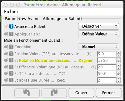

Paramètres d'avance d'allumage au ralenti (inutilisé) :

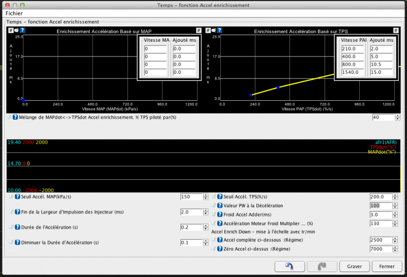

Menu d'enrichissement à l'accélération :
Paramètres d'enrichissement à l'accélération pour compenser le carburant qui reste collé au paroi dans l'admission (inutilisé) :
Paramètres d'enrichissement à l'accélération en fonction du temps :
Je ne travaille pas en variation de pression pour ma part car elle est dépendante de la charge d'où l'absence de courbe sur la partie de gauche, donc on ignore les paramètre présents sous cette courbe.
J'utilise la variation de position du papillon dans le temps (l'accélération du papillon en fait, TPSdot en %/s) et donne un enrichissement en % supplémentaire de la valeur normale en fonction du TPSdot.
Sous la courbe je défini que cet enrichissement commence à partir de 200% de variation par seconde, ensuite le pourcentage à la décélération à 100% par rapport à la valeur normale, l'enrichissement en froid "absolu" (-40°C/F) de 3 ms et l'enrichissement au froid absolu multiplié par 130%, en dessous de 2500 rpm l'enrichissement complet est activé et est désactivé au-ddessus de 7000rpm
