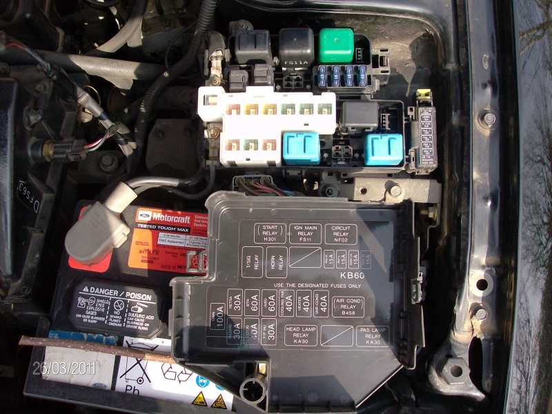

Salut à tous,
Sur ce livret, on a la liste et les emplacements des Fusibles et Relais.

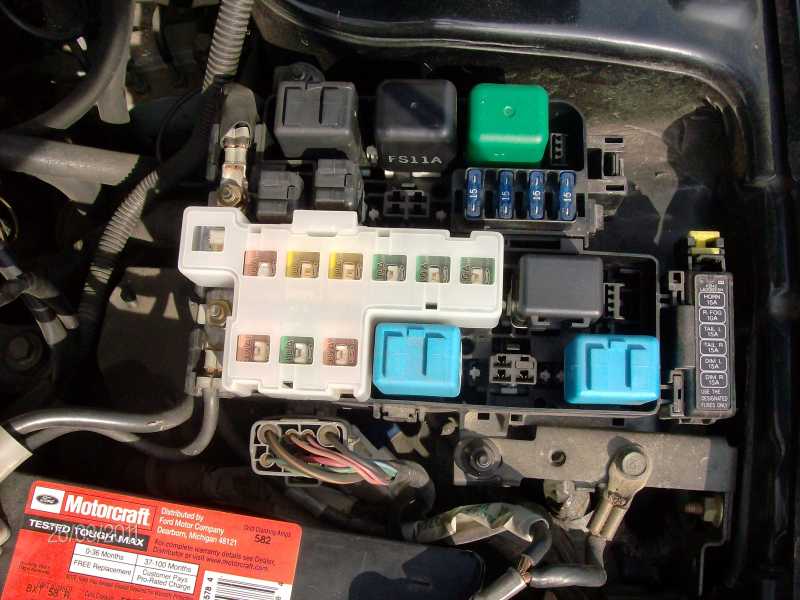

Le cache en plastique blanc fixé sur les 10 fusibles se retire simplement en tirant dessus avec une pince. Notez bien que l'unique gros fusible de 100A se trouve sous ce cache blanc, il est situé à gauche légèrement décalé. Ce fusible de 100A est fixé par vis en dessous, si on le retire avec une pince sans dévisser sa fixation, il se cassera à tous les coups.

merci de l'astuce...moi je l'ai casser avant de regarder...ça marche aussi...
