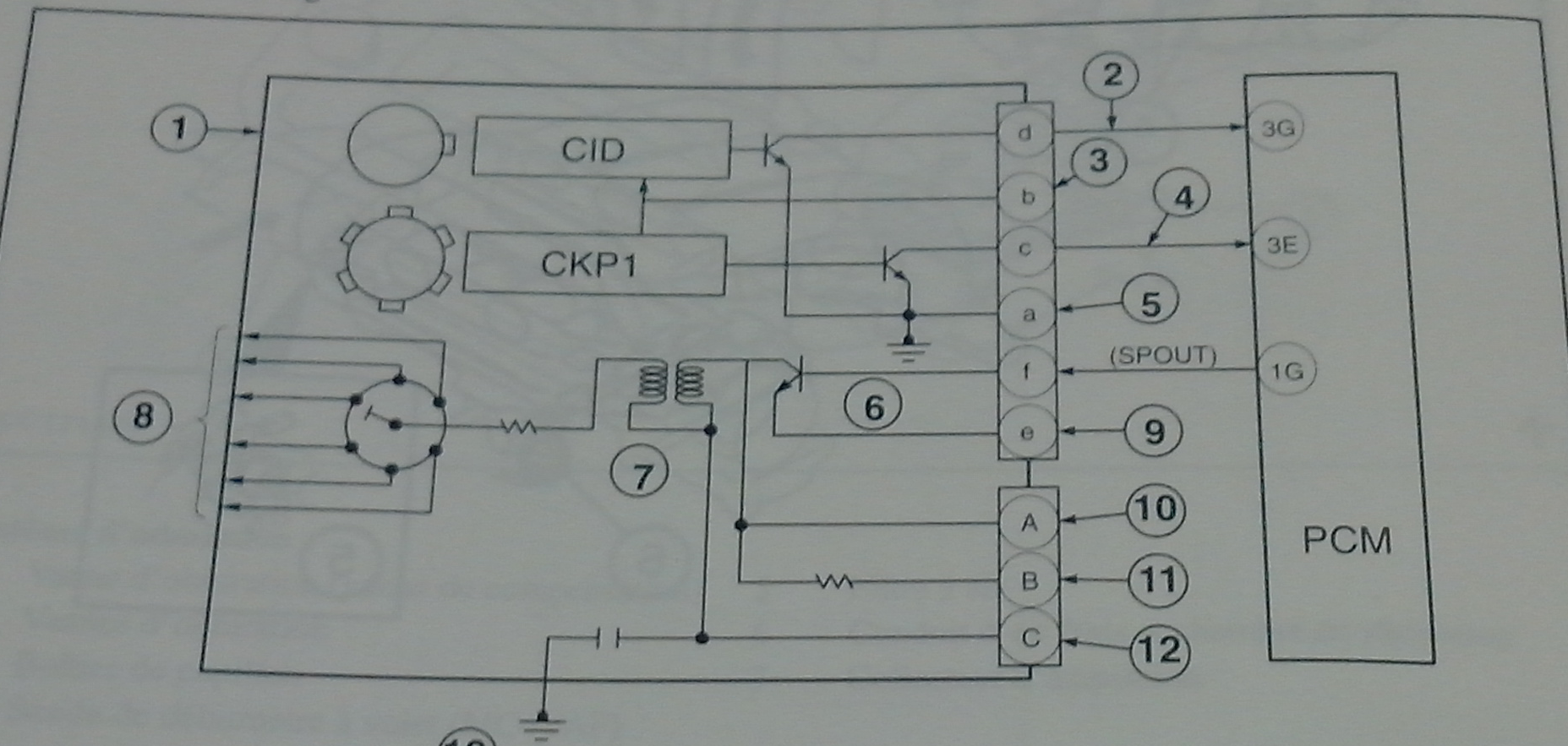

Il y a de grande chance que ma bobine soit HS, j'ai une résistance inférieure à 16 k ohms entre le plot HT et les "3 bornes de la bobine".
Sur ce schéma ,il n'est pas possible d'avoir de la continuité entre les bornes et le plot HT.

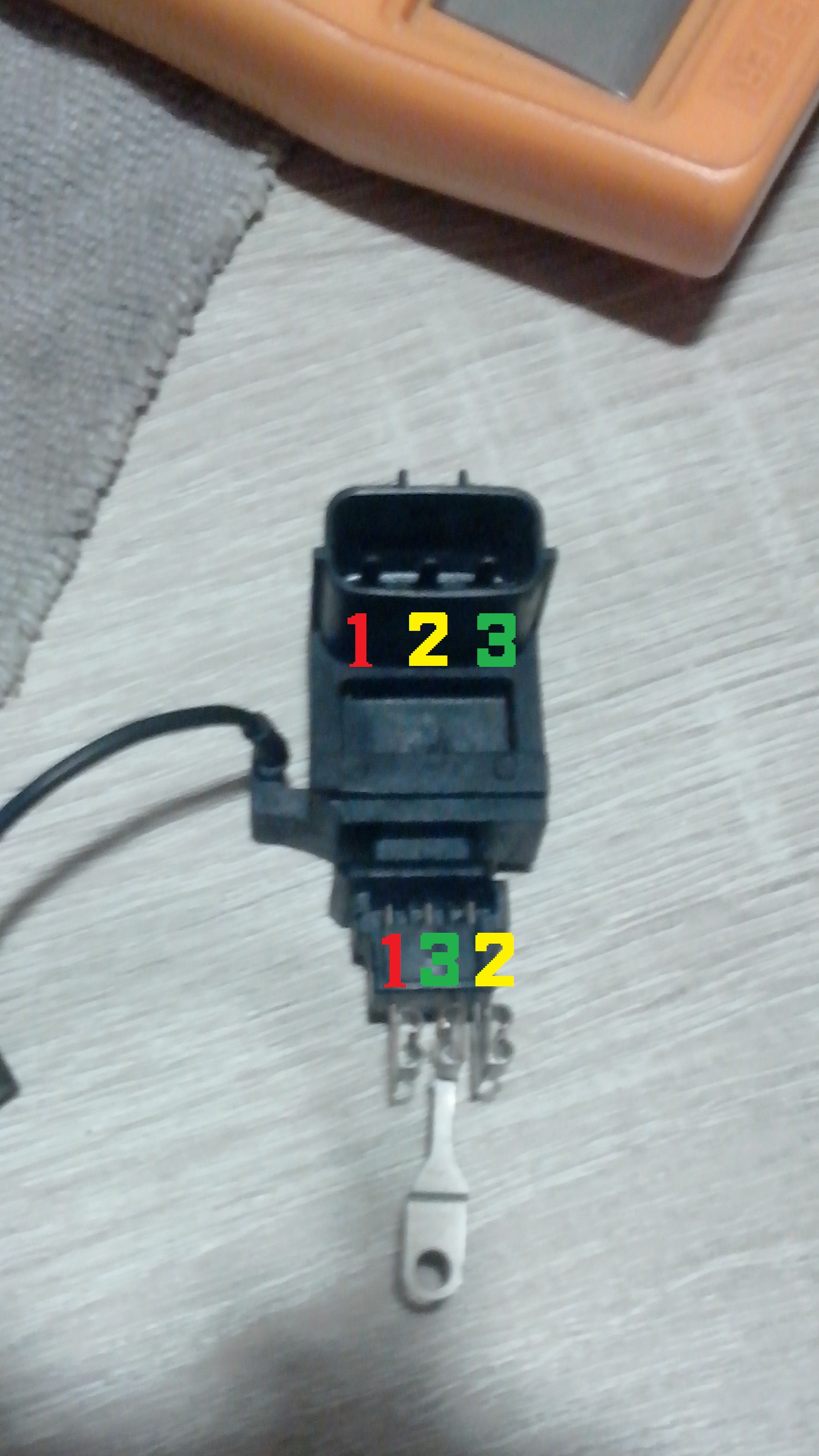

J'aimerais apporter une précision sur le connecteur qui est monté sur mon TOT 57072, il est croisé entre deux bornes.
Je suppose que c'est la même chose pour tous les connecteurs.

PROBE 24V de 94 PANNE D'ALLUMAGE ALLUMEUR TOT57072 30 Juil 2017 16:29 #180026
Sur ma probe de 1996 ce schéma n'était pas bon le B n'est pas relié , le C va au condo et au primaire de la bobine , le À au secondaire
Primaire et secondaire sont bien reliés mais ne vont pas sur le C
En fait le trait à droite du repère 7 n'est pas bon
J'ai galêré avec ce putain de schéma qui n'était pas bon pour le modèle 1996 et le câblage B faut le mettre à l'emplacement du À.
Pour info j'avais 30k secondaire et 100 ohms pour le primaire .
Il y a quelques années j'avais fait un module externe sans modification du câblage original . Recherche sur le forum , il reste peut être des photos

Merci pour l'info, il est vrai que les schéma pour post 96 ne sont pas les mêmes.
