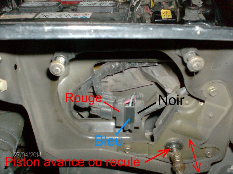

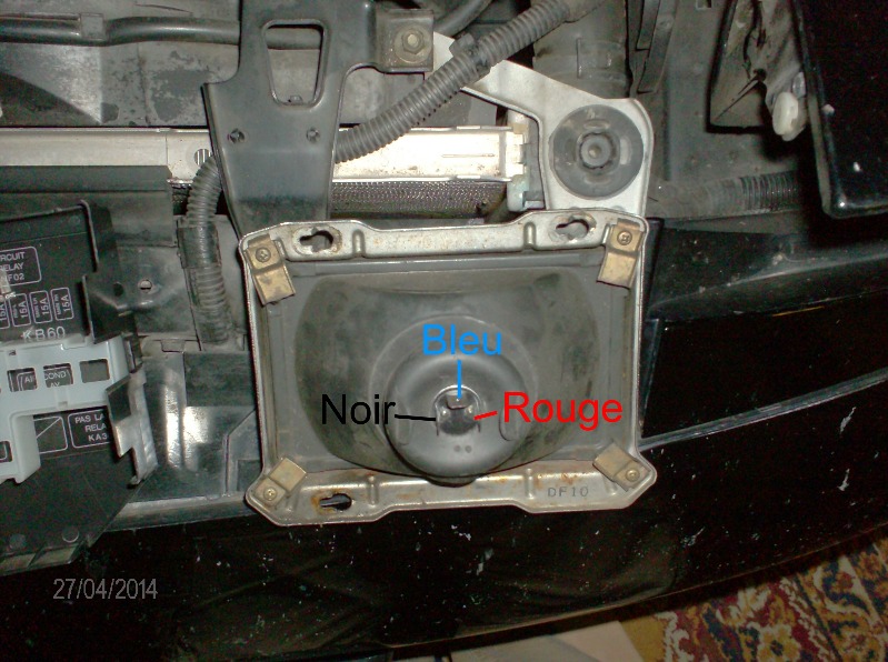

Photos des branchements d'origines avec les couleurs des fils (NOIR - BLEU - ROUGE).
Ampoule H4 à filament 55/60W le feu de croisement (position code) c'est le filament qui a un réflecteur à l'arrière.

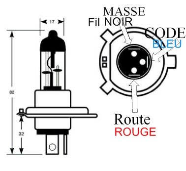

Je t'ai mis le schéma explicatif du culot d'une ampoule à filament classique 55/60W.
1) Tu dois avoir 12v entre le fil bleu et la masse (code ou feu de croisement) suivant la position du commodo au tableau de bord.
2 ) Et aussi 12v entre le fil rouge et la masse (feu de route ou plein phare) suivant une autre position du commodo.
Le 12V est une fois sur le rouge (route), puis une fois sur le bleu (code) mais jamais sur les 2 fils en même temps, c'est soit l'un ou l'autre.
Si çà peut te donner une piste à suivre ? Tu verras...
