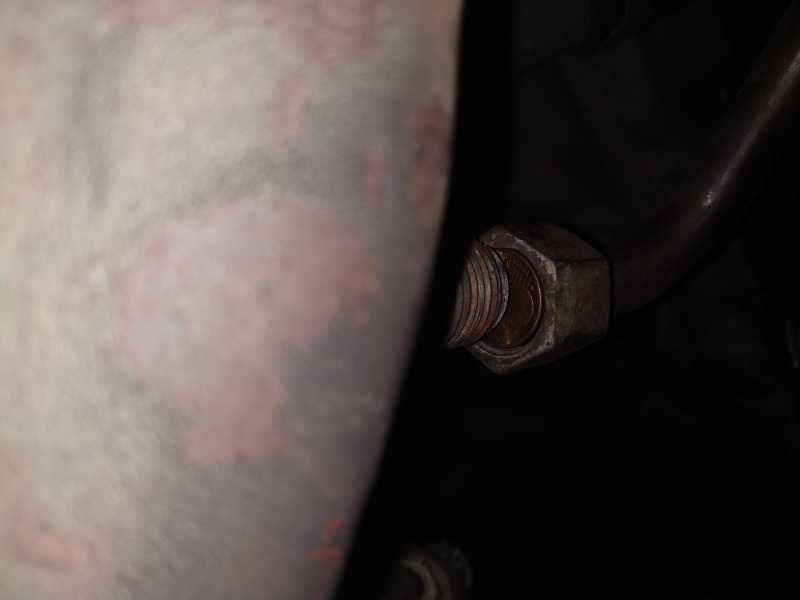

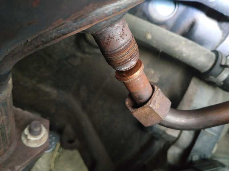

Bonjour à tous, ayant fait la petite modification que tout le monde recommande à propos de la vanne EGR de nos moteurs 16 soupapes, je refais un post accompagné d’images pour que ça parle à tout le monde et démontrer la simplicité de l’opération.
Temps d’opération : 20min montre en main
Opération : MOTEUR FROID SVP
- Déposer la protection thermique du pot d’échappement d’origine
- Dévisser l’écrou faisant office de raccord vers le collecteur. (clé 22 ou + je ne sais plus)
- Je recommande de dévisser la fixation du tube d’EGR pour ne pas galérer au remontage, placé à gauche de la boite à air, sous le bloc en alu avec les deux sondes de températures.
- De ce fait, déposer la boite à air également (3 écrou, douille 14, douille 8 pour collier ou cruciforme)
- Insérer une pièce d’un centime dans l’écrou et tenter de le plaquer au fond de façon à ce que la pièce ne se mette pas en travers dans le filetage
- Remonter l’écrou sur le collecteur.
- Remonter la protection thermique (ne pas l’oublier, sur nos 16V, la chaleur fragilise l’allumeur)
Votre EGR est condamné, aucun défaut moteur car la vanne fonctionne toujours mais elle ne perçoit plus de gaz d’échappement.
Libre à vous de condamner la vanne ou pas.

La pièce de 1 ct d'euro c'est l'idéal, il n'y a pas mieux.
Je voulais le faire, et je m'apprêtais à le faire, puis je n'ai pas réussi à desserrer l'écrou situé sur le tuyau du collecteur d'échappement.
De ce fait, ne voulant rien casser en forçant déjà comme un bœuf, je n'ai rien fait et c'est resté d'origine avec 250 000 km. Je ne sais pas si c'est encrassé ou pas ? Mon CT du mois dernier est presque vierge (j'en suis très content), mis à part un seul et unique détail de Ripage Excessif, cette mesure peut changer d'un CT à un autre, elle peut-être OK dans un autre CT. J'en ai déjà fait l'expérience sur une même journée dans deux CT différents.
