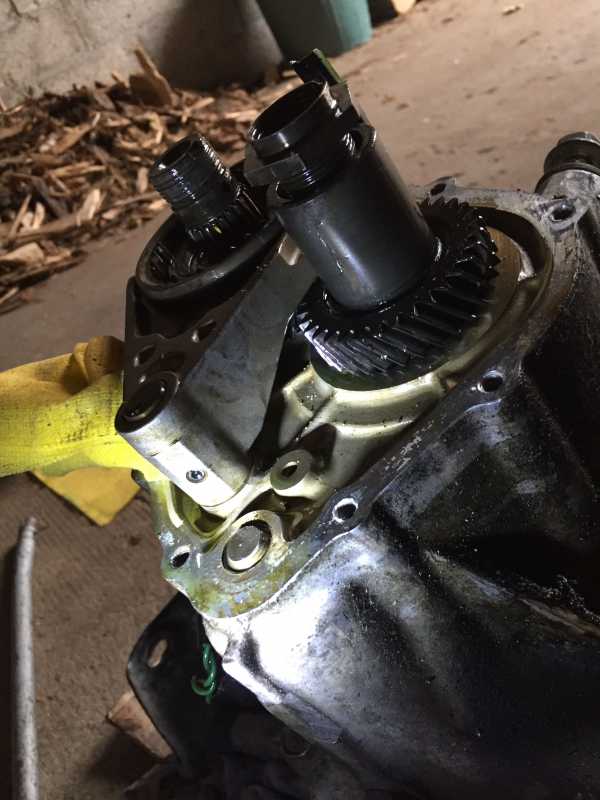

Ensuite vous n'avez plus qu'à tirer la fourchette vers le haut avec la synchro. Je vous conseille de bien faire attention, tout tirer d'un bloc, faire attention à toutes les petites pièces et si vous le désassemblez, étalez les pièces dans l'ordre et prenez des photos.

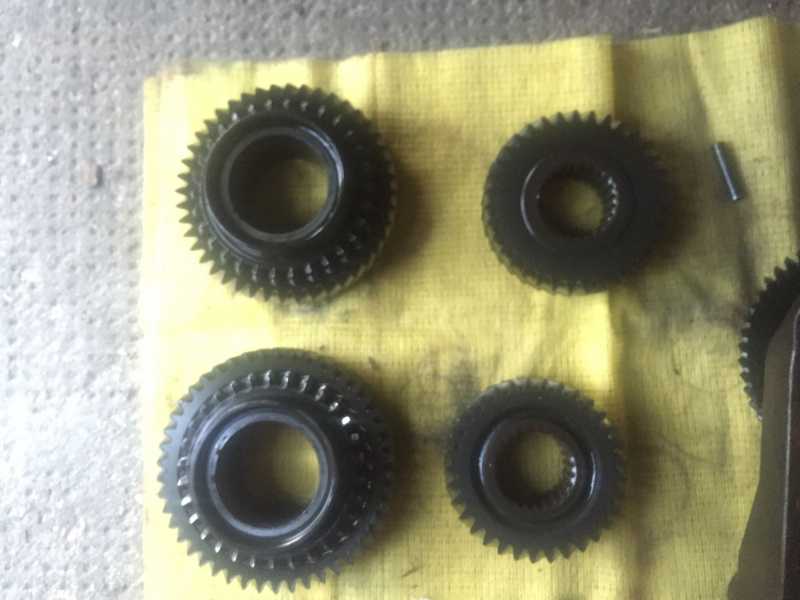

Vous remarquer que la conception est différente, pas de soucis, ça gène pas. Retirez les écrous de 32mm à gauche et 27mm à droite. Retirez la goupille sur la fourchette de synchro et tirez les 2 ensembles de leur axes. Les mêmes précautions que précédemment s'appliquent. Voici les pignons à échanger et seulement ça, le reste on conserve sur les boîtes respectives. En haut, les 2 pignons de 5ème de v6, en bas ceux de 16v :
On nettoie bien les pièces que l'on va remonter et l'on peut en profiter pour vérifier l'usure en prenant les côtes. Je ne le détaille pas là, tout est dans la doc technique, ce n'est pas le sujet et ça ferait doublon. On remote dans l'ordre inverse, les pignons, les synchros et fourchette, la goupille avec une pince et un marteau, on serre les écrous (128-196N.m = aussi fort que vous êtes bêtes! attention de pas pété l'écrou, lol), on frappe avec un tournevis et un marteau pour le méplat de blocage.
