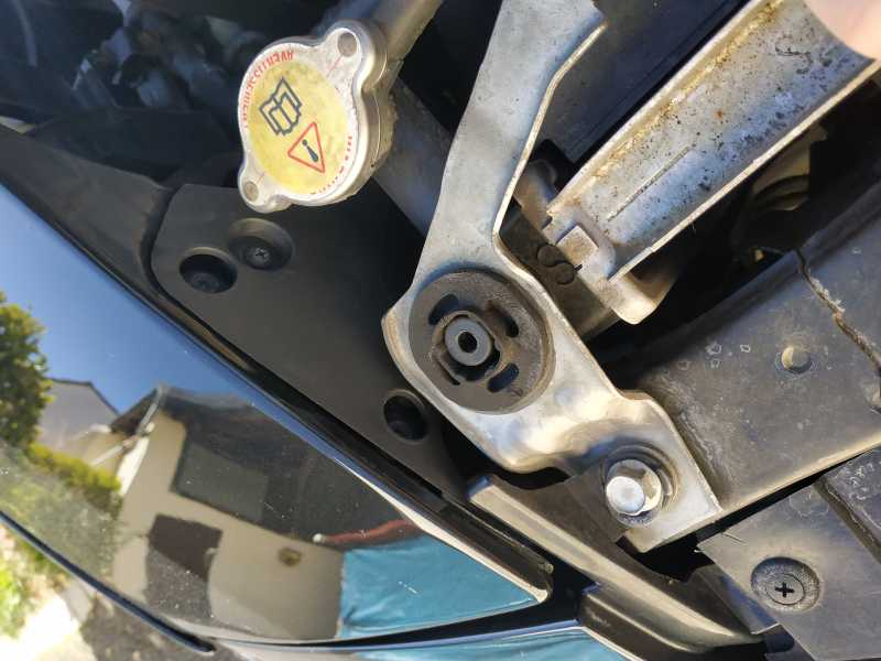

Bonjour à tous !
Je viens de faire l'acquisition d'une belle petite probe 16V de 1997, et je commence à faire le tour des différents problèmes de celle ci après ces 22 ans de travail.
J'ai plusieurs soucis mineurs que je compte bien régler au fur et à mesure et si possible avec votre aide , mais tout d'abord un de mes soucis est que les silentbloc de fixation du radiateur sont totalement HS, le radiateur nage librement dedans et je souhaiterai qu'il soit quand même un minimum tenu en place !
J'ai épluché le forum de long en large ainsi que les sites comme rockauto et autres mais pas moyen de mettre la main sur un silentbloc ! Quelqu'un aurait t'il une alternative à celà ?
*Ci joint une photo des silentbloc
Merci d'avance :D

Avec ma Probe 16V de 94, je n'avais jamais fait attention à ceci, sans doute que je n'ai pas de jeu ? Puisque je n'ai rien remarqué, je regarderais de plus près... :wink:

En neuf je suis pas sur que tu trouves, essais de voir sur une donneuse d organe via leboncoin

Je viens de changer mon radiateur. Il doit me resté ces fixations donc laisse moi jusqu’à demain pour voir leur état (il me semble qu'ils étaient nickel) et selon je t'envoie ça...

Je viens de regarder mes 2 fixations situées au dessus de mon radiateur.
Mes 2 silentblock ressemblent au tient (ta photo), j'ai comparé les deux, j'ai aussi un petit espace de 3 mm environ et si on remue, ça bouge...

Je suis donc passé au garage pour voir si je n'avais pas des fixation en trop mais j'ai réutilisé mes anciennes pour le nouveau radiateur :/ par contre sur les miennes, pas de jeux.

. écrit:
Donc pour deux machines deux trucs différents xD je comprends qu'il y est un jeu minimal, mais la quand on remue, ça bouge et bien librement, à la longue je me demande si ce n'est pas ça qui fait que nos radiateur se désertissent et commencent à fuir, à force de vibrer :/ Je vais me pencher sur une prise des côtes des silentbloc ce week end pour tenter de trouver une solution !

Non ! Ca ne vibre pas, parce que pour faire bouger le dessus du radiateur, il faut appliquer avec la main une certaine force que les vibrations du moteur en marche n'ont pas.
Néanmoins pour ceux qui désireraient annuler complètement ce jeu infime de quelques millimètres, il reste la solution d'y insérer un petit morceau de caoutchouc découpé soigneusement dans une chambre à air, l'espace sera comblé.
