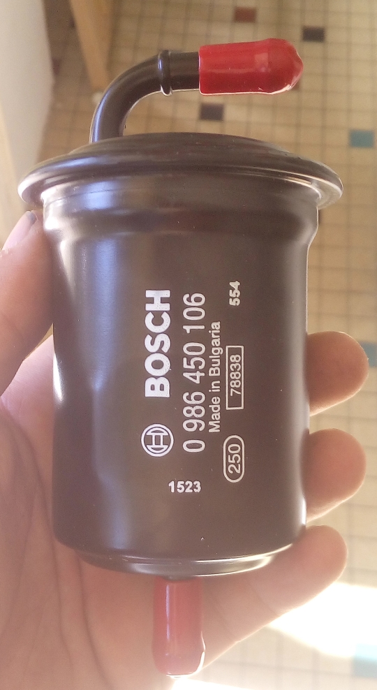

Bon comme mon ignorance est grande je viens m'instruire ici,
Ou ce trouve le filtre a essence ? Pouvez-vous me confirmer que j'ai bien acheté le bon?

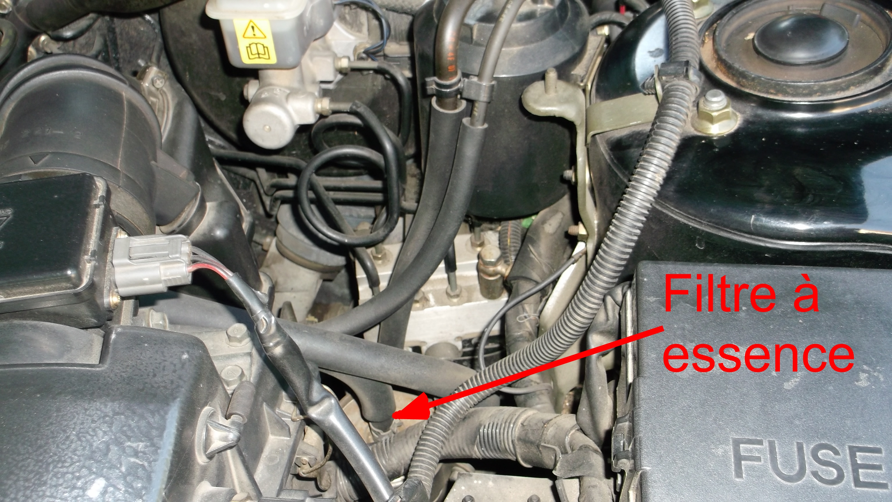

Désolé mais sur le wiki ils indiquent pas où ce trouve le filtre carburant. Du moin j'ai pas trouvé...
D'après youtube ça sous la voiture. Mais j'ai pas vue ou exactement. Mais bon tampi si j'ai pas cette info. Par contre est ce bien le bon modèle que j'ai acheté ?

thebossu78 écrit: Désolé mais sur le wiki ils indiquent pas où ce trouve le filtre carburant. Du moin j'ai pas trouvé...
Filtre à essence Probe 16V - 94
Certains démontent la roue AV gauche et la protection plastique pour avoir un meilleur accès.
Pour le filtre que tu as acheté tu compareras les diamètres entre l'ancien et le nouveau filtre.

:biere: Parfait merci de cette photo, là je peux pas le rater...
