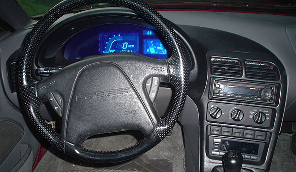

    et Ramstein, tu sait ou sont censé être c'est bouton sur le volant d'origine de la Probe Us par hasard?
    Ford Probe 2.0 16V
    Changer le volant d'une Ford Probe 15 Nov 2016 16:52 #177975
    voici

    ha ouai mais c'est grave classe, et tu sait ou se branche les racord par hasard? merci pour la photo c'est uper stylé et je suis amoureux de ton compteur aussi <3 comment à tu fait a moins que ce soit d'origine peut être?
