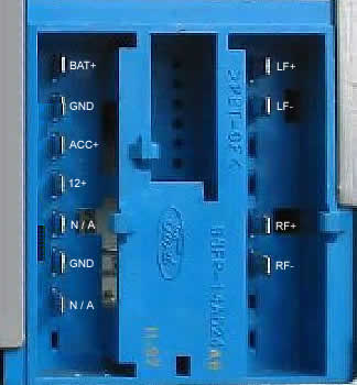

    salut Jack, en fait le poste est démonté et ouvert
    la personne qui va le réviser à besoin de ce plan des connecteurs pour rien griller
    j'ai rien vu de très probant sur le net

    hello everybody
    Je rajoute ce lien du Brochage Ford (1994-2000) 2006 RDS, 4500, 5000 RDS (96AP-18K876-CC), 7000 RDS (95GB-18K876
    pinoutguide.com/Car-Stereo-Ford-Volvo/fo...006_rds_pinout.shtml
    TUTO : Mettre le CODE dans l'AUTORADIO K7 FORD d'origine 18 Mai 2017 14:33 #179638
    • Jack_Clint
    • Messages : 7850
    :cool: ... Ford2016, c'est excellent cet ensemble de photos.
