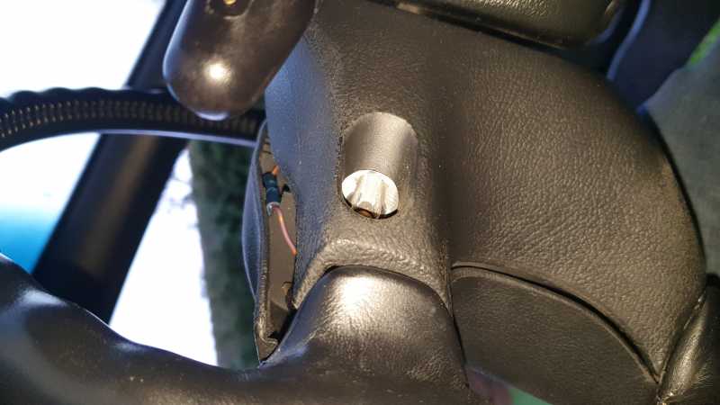

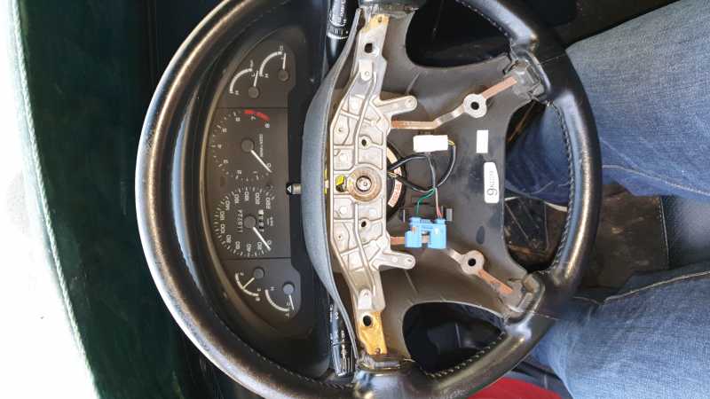

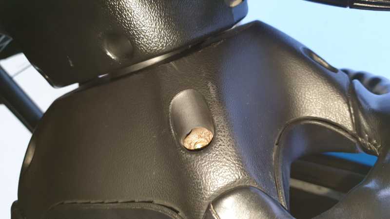

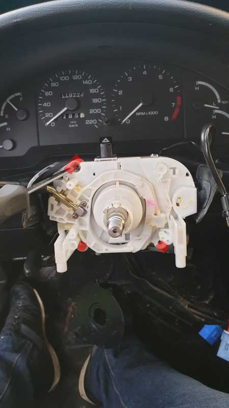

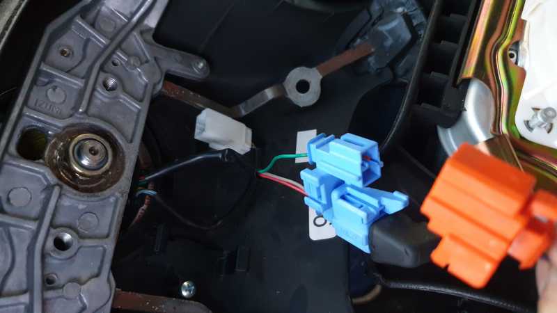

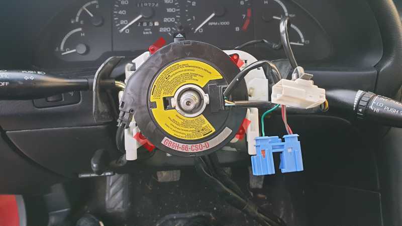

    Volant de direction et ce qu'il y a en dessous, place aux photos de Darkspolo (merci)

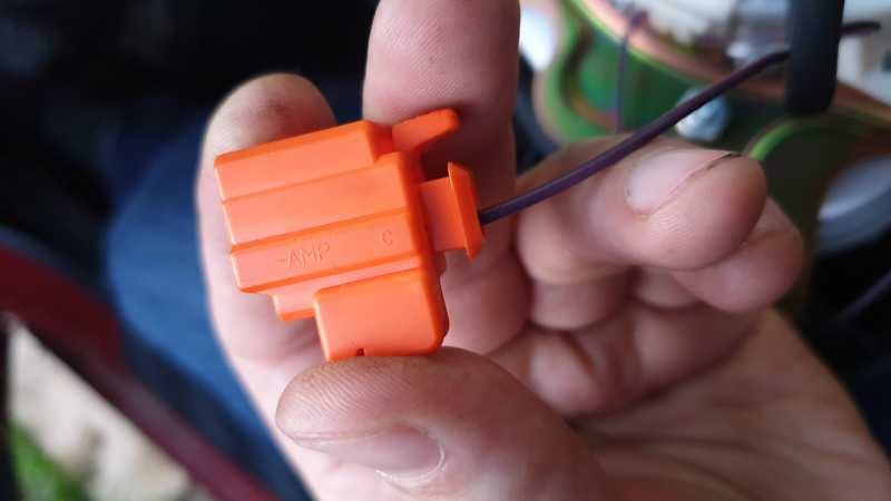

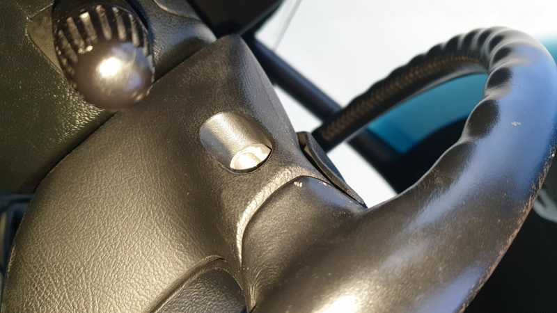

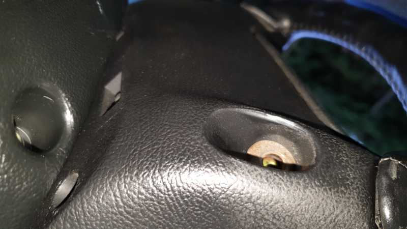

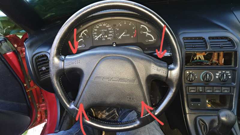

    Remplacement volant de direction 29 Déc 2019 21:25 #182818
    Voici les photo avec l'emplacement des divers vis et cosse. Tres facile a faire, faut juste une douille de 10 ou 11, une de 21 pour le moyeu du volant et un tournevis.
