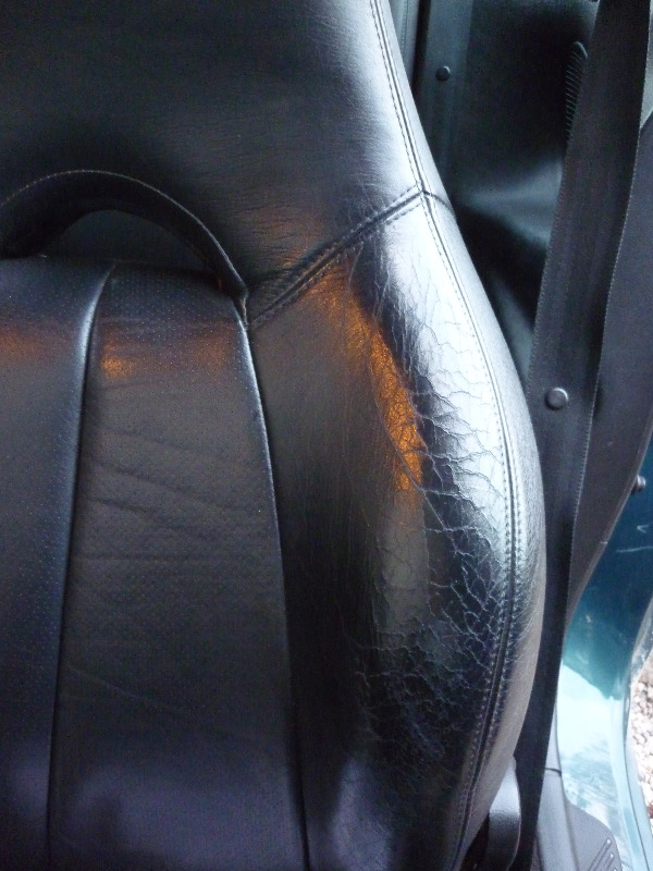

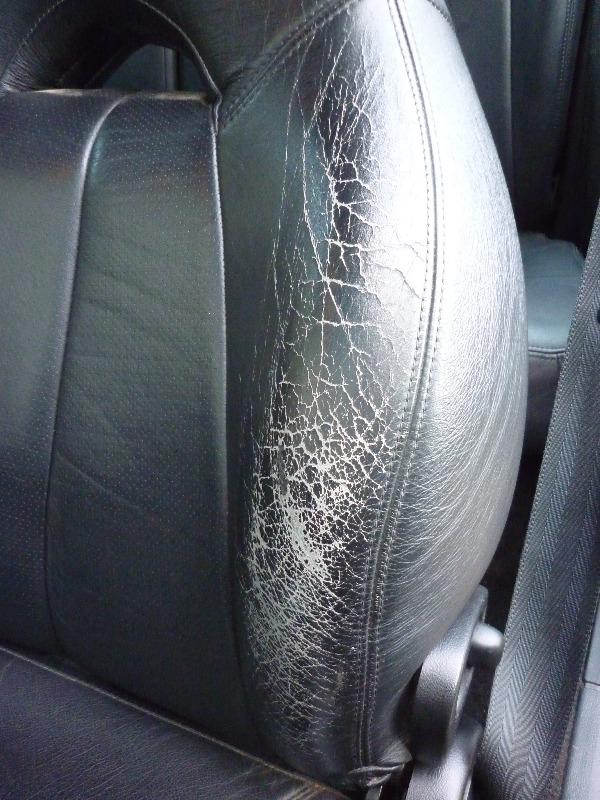

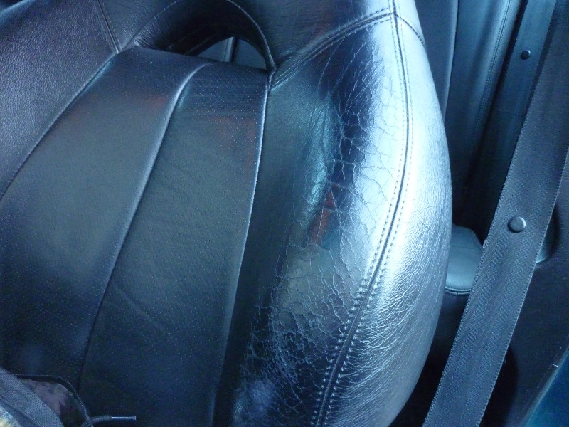

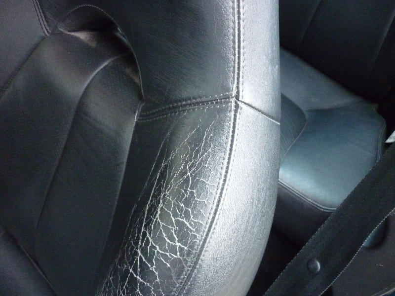

    Ils ont l'air plus confortables que les miens en cuir. Je trouve les miens un peu trop durs dans leur ensemble et le cuir pas assez souple. Ils sont assez grossiers au niveau texture et aspect, bref on est loin d'un cuir de Jaguar par exemple...
    Bon faut dire que je n'aime pas trop le cuir...:roll:

    Personnellement je trouve le cuir très beau mais trop froid l’hiver et trop chaud l’été.
    Le confort des sièges en tissu est acceptable et dans la moyenne .
    Pour ton cuir , essaye de le nourrir à la crème Nivea classique . C’est ce que j’utilise pour les gants et blousons de moto. C’est très efficace et on en trouve dans tous les supermarchés à petit prix.

    Oui c'est une technique bien connue et efficace (la Nivea). Je l'ai déjà essayée moi aussi sur mon blouson de moto.
    J'ai réussi à atténuer l'usure du côté extérieur du siège conducteur (là où on frotte toujours en s'asseyant) en le nourrissant et en appliquant du cirage noir.

    Ça fait classe les sièges en cuir ! Tu les as bien rattrapé déjà . Pour un meilleur résultat, tu peux t’orienter vers des produits pros plus spécifiques aux sièges en cuir auto ?
    Dossier siège conducteur 04 Déc 2020 11:32 #184409
    Oui j'ai vu qu'il y avait des produits spécifiques qui venaient combler les crevasses du cuir. On remet de la matière en gros.
    J'ai vu ça notamment sur la chaîne Youtube Smells Like GASOLINE.

    J'ai voulu remplacer la housse du dossier conducteur en cuir noir, en posant à la place une housse de siège passager en super état .
    Malheureusement, je n'arrive pas à remettre la fixation par fermeture-éclair ; j'ai récupéré la tirette d'une vieille veste mais je n'arrive pas à rapprocher les bords suffisamment.
    Est-ce qu'il faut écraser la mousse en la sanglant par exemple? Ou alors il y a une astuce?
    Dossier siège conducteur 19 Jui 2021 20:00 #184793
    Salut Yoyo,
    Le cuir devient très sec après des années, il a tendance à se contracter, il faut donc le détendre.
    Après avoir de-houssé les sièges il faut passer une huile pour cuir a base d'huile de pied de bœuf à l'intérieur du cuir. Ceci n'est à faire que sur des cuir automobile anciens qui sont très sec, et qui ont perdu leur souplesse.
    Mettez de l'huile au pinceau et là où c'est absorbé rapidement, repasser une couche jusqu'à saturation.
    Une fois que le cuir est saturé éponger l'excédent avec une micro fibre et attendez minimum 24h avant de remettre la housse.
