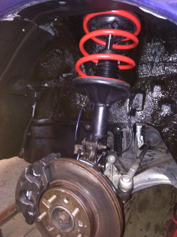

    Petit boulot sympa à faire plaquettes ,semelles d'amortisseur un coup de propre et de l'anti rouille.
    Regardez bien vos moi j'ai été surpris 😲

    Travail Nickel , rendu top!
    Sur la première photo, ça parait de travers …
    Le tout arrosé au Jack Daniels, je valide😂

    Flyludo écrit: Sur la première photo, ça parait de travers …
    ça paraît mais il faut juste respecter les repaires 😉
    le trait vert c'est le côté moteur.
    Ce petit caoutchouc qui dépasse c'est aussi un repaire
    Lui il doit être vers le haut orienté vers les ailes.

    C'est bien un repère, il permet de régler légèrement la géométrie, en carrossage et en chasse. Donc, le repère n'est pas forcément au même endroit pour tout le monde. Un contrôle de géométrie permettrait de voir si il faut changer la position.

    C'est les repaires constructeur donc c'est pour tout le monde pareil.
    Le réglage se fera en fonction de l'usure de tes trains roulant.

    Ça depand aussi de la déformation de la caisse.
