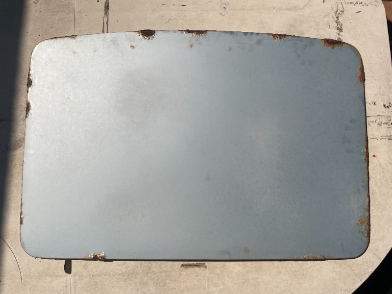

le temp de recevoir ça je vais essayé de récupérer mon toit d'origine en tole donc j'ai commencer a le décaper hier pour voir l'étendue des dégâts

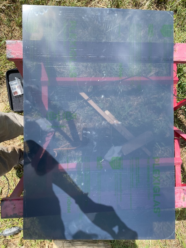

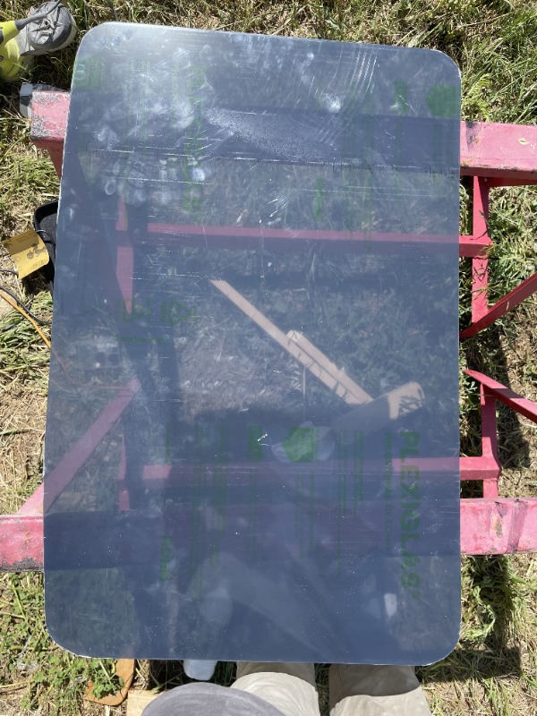

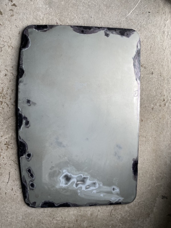

Ducoup j'ai reçu ma plaque de 3mm et déjà c'est clairement plus fin donc je pense que ça sera mieux ! ( avec de la chance pas besoin de retoucher a l'épaisseur ) bon ducoup comme c'est plus fin, logique c'est moins rigide ! pour le moment je l'ai juste découpé au format de de celui en acier et il faudra que je lui donne la courbure ( ce qui sera plus simple comme c'est plus fin )
j'ai aussi pris un joint profilé pour testé le seul soucis se serait pour les angles qui sont arrondie ça risque de faire des " boursouflures " donc a voit si je fait une coupe pour eviter ça ou autre ( j'ai pris du rab pour faire des tests tranquille ) :lol:

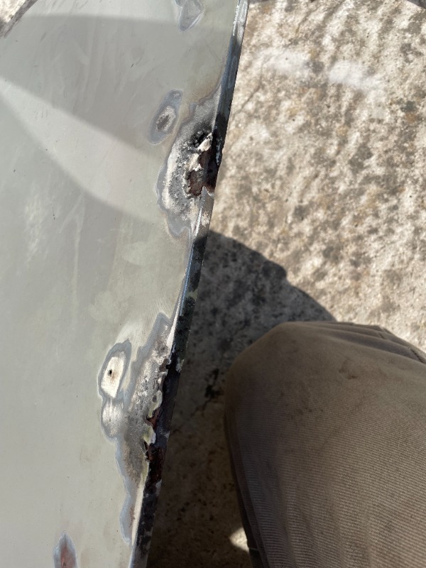

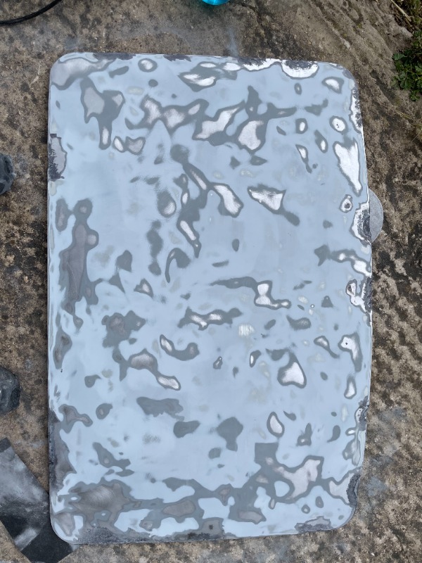

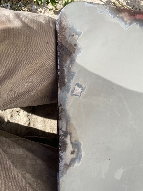

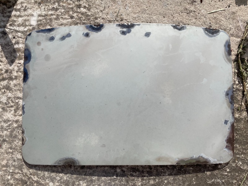

Et pour ce qui est de celui en acier, j'ai traiter le zones ( sal***e ! ) qui étaient rouillé, poncer toute l'ancienne peinture et commencé a mettre mon mastic dessus (:
quelques petites retouche sur le mastic mais pas eu le temp ( l'orage est arrivé ) puis j'attend de recevoir mon apprêt / peinture / vernis pour finir tout ça
