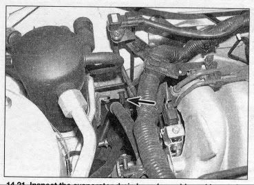

Je viens de trouver ça dans le Haynes:
C'est de ce tuyau l? dont tu parles ?
Si oui, c'est normal qu'il évacue de l'eau, puisque c'est l'eau de condensation du radiateur de clim.
Nota: n'existe que sur les mod?les ? partir de 94, donc normal que je ne l'ai pas sur ma probe :roll:
