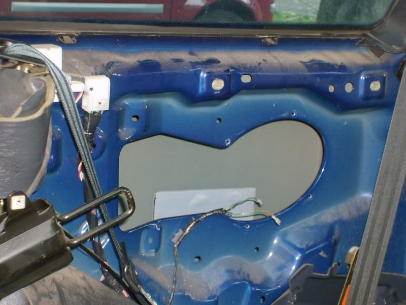

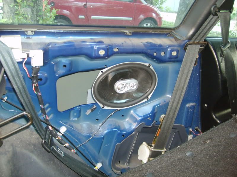

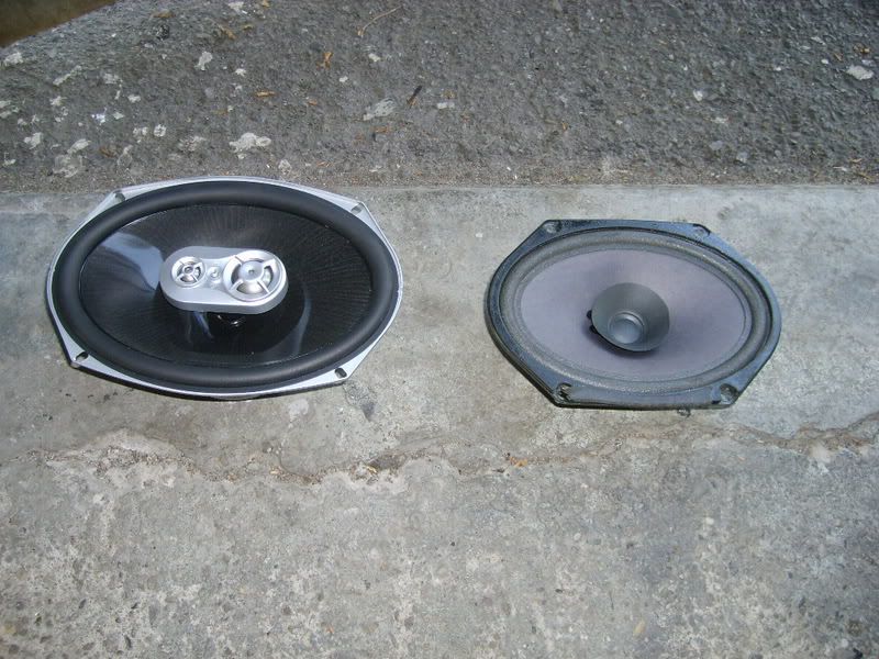

Voici mon achat,des [rainbow]JBL gto 936.[/rainbow]

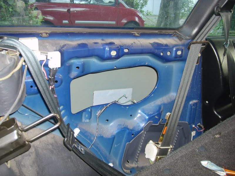

Elles sont plus grandes et plus grosse que celles d'origine,alors la méthode la plus simple sans s'ennuier de découper est tout simplement de plier la tôle ? la main.
Apres il y a plus qu'a superposé l'enceinte faire les rep?res pour le perçage une fois vissé le tour est joué.

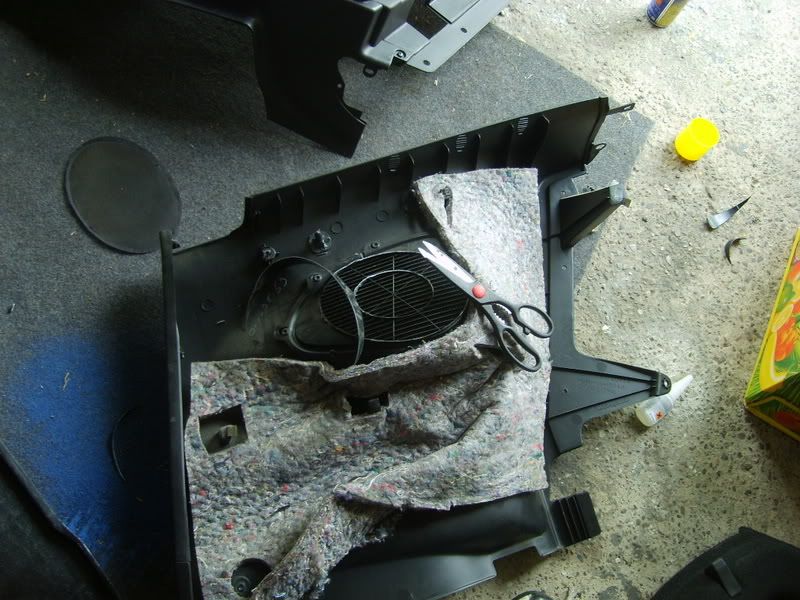

Ensuite pour le remontage de la garniture il faut la découper un peu au niveau de la grille une bonne paire de ciseaux suffit emplement pour cette tache.

Perso mes alpines ne rentrent pas en pliant simplement la tole ... donc j'ai du découpé ... mais avec seulement 3 vis ca tremble de partout :cry:
